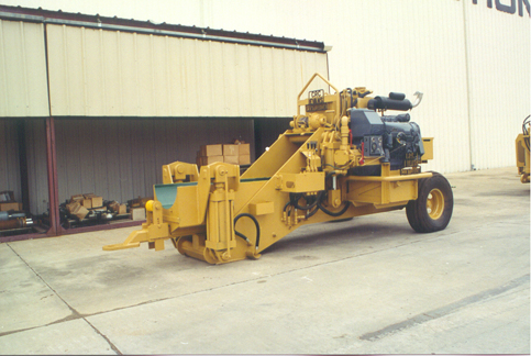

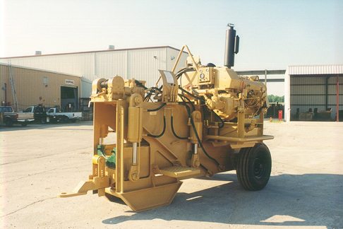

                                                        Questi mi sembrano piegatubi...
                                                          A me sembra una pulifasciatrice, le piegatubi sono queste...
                                                            forse queste foto le avevate già viste comunque per chi non le avesse viste......!!!
