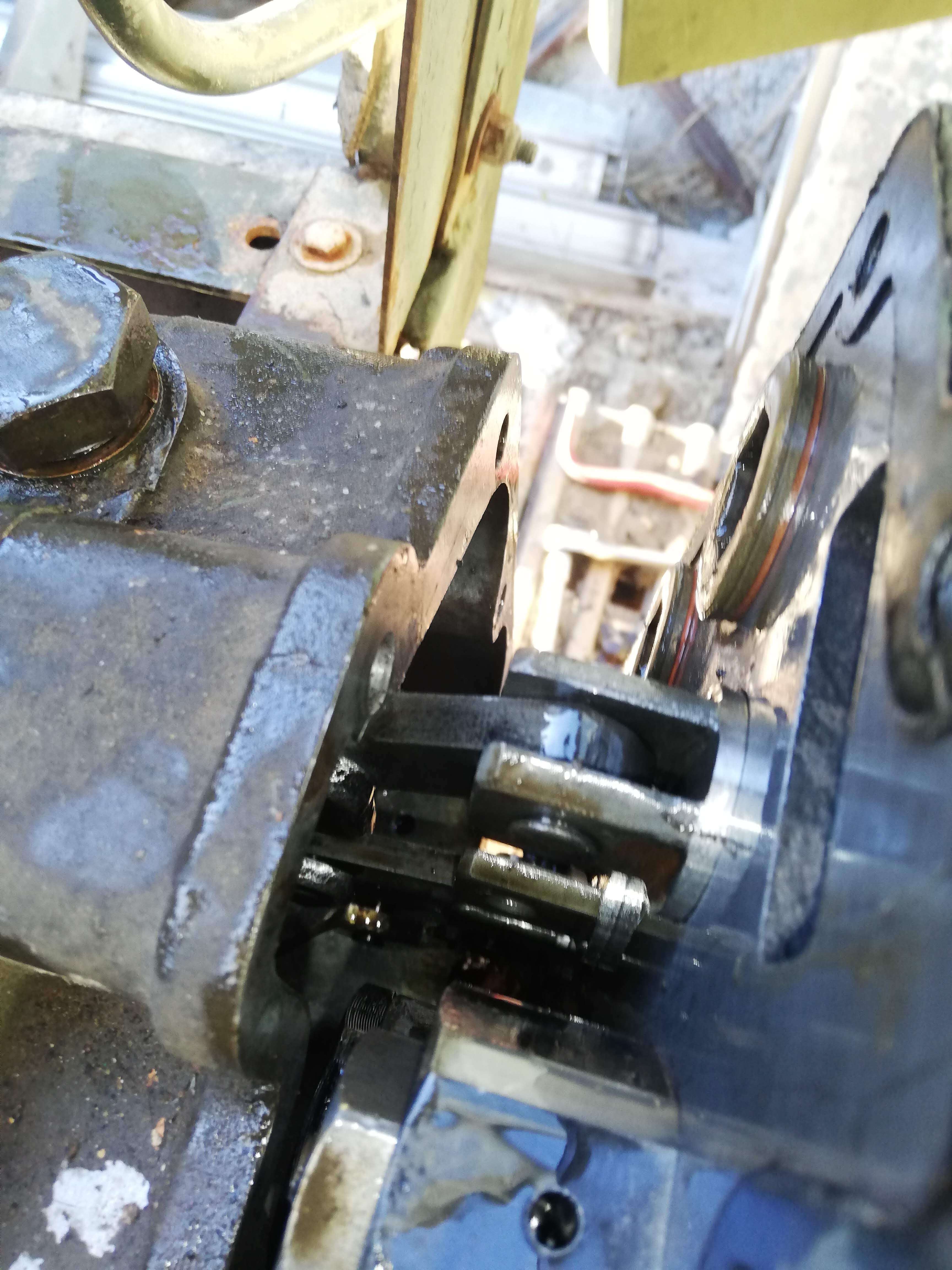

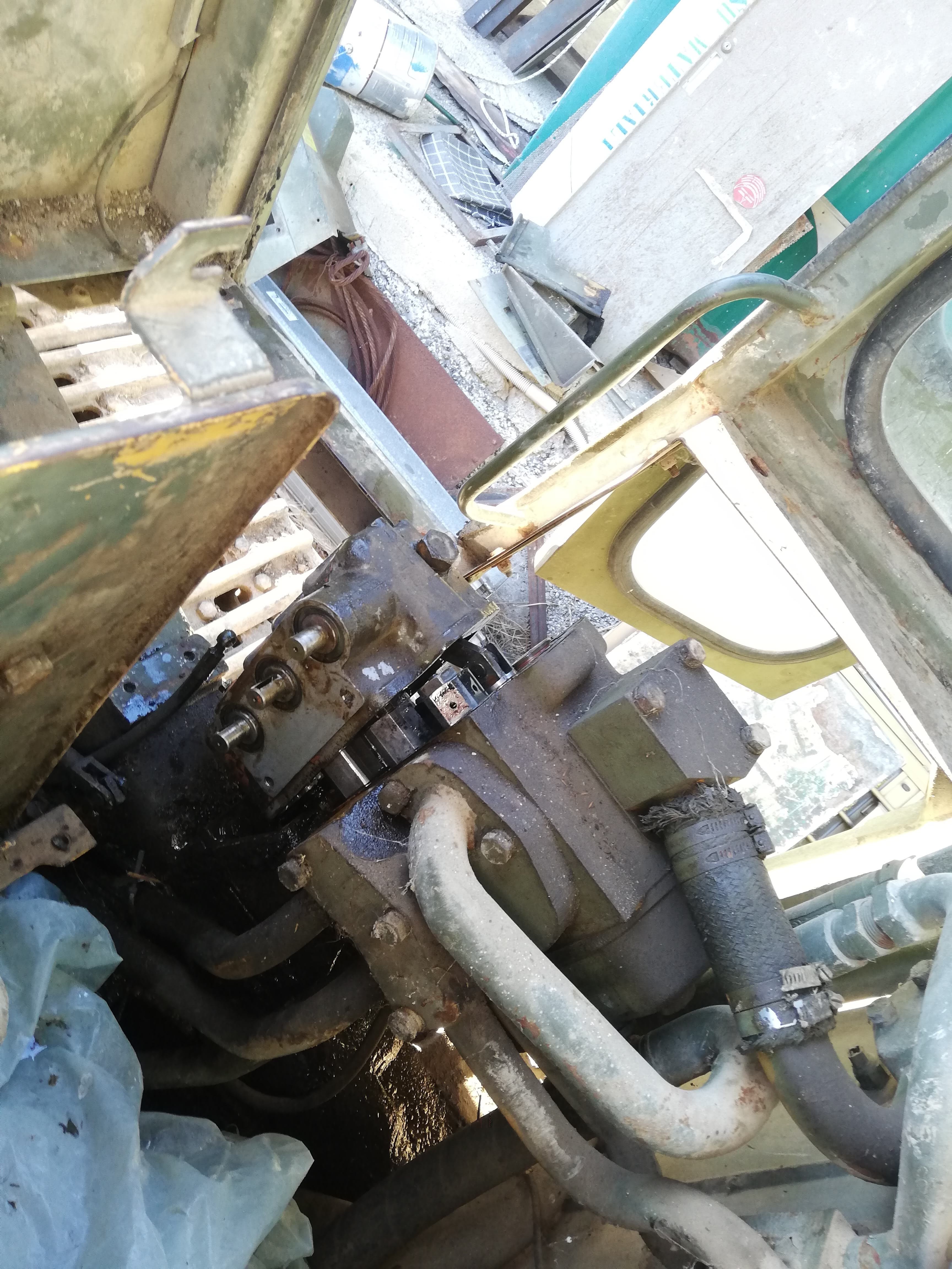

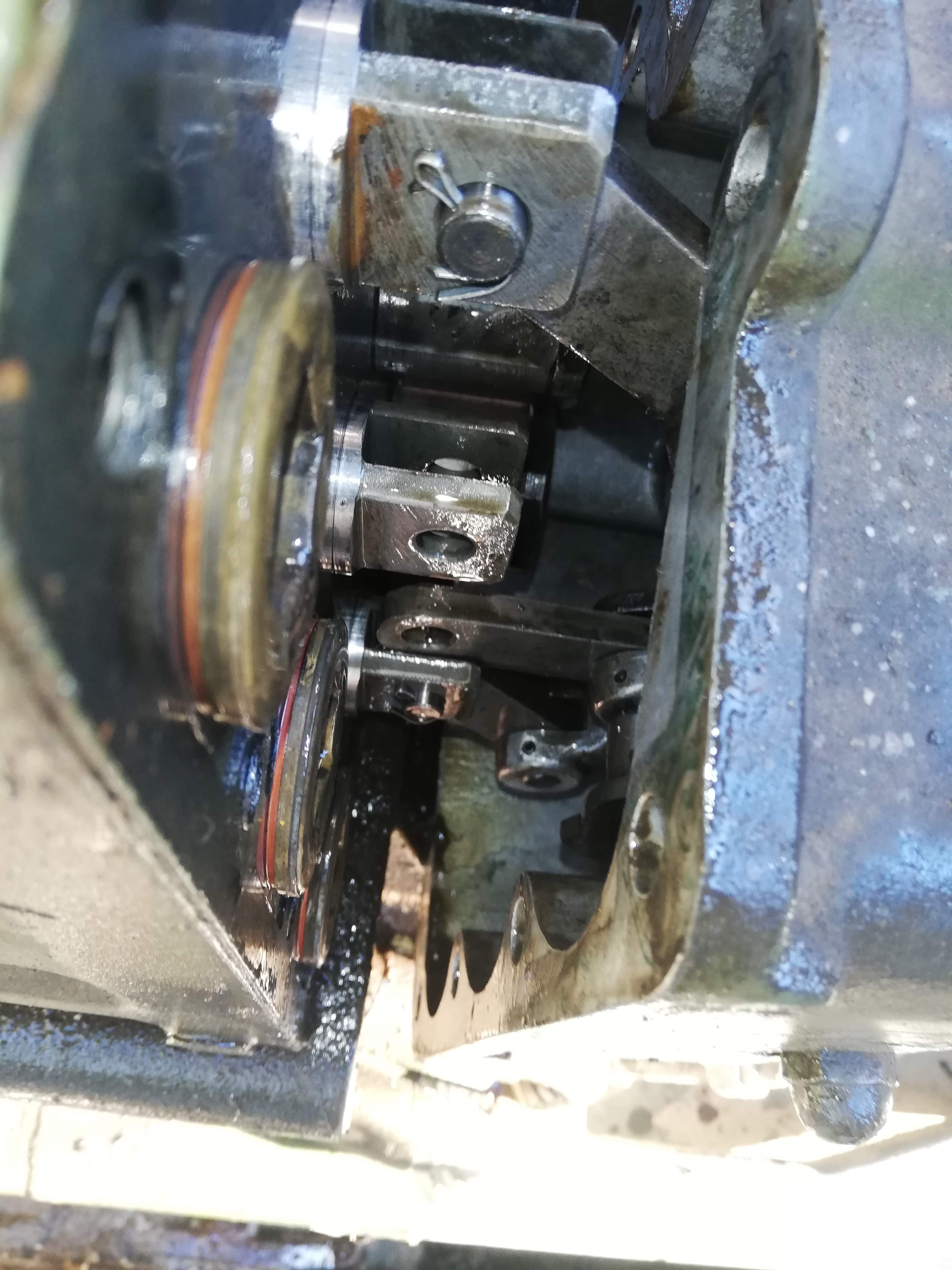

    Salve a tutti, premetto che sono nuovo su questo forum dunque se ho sbagliato sezione non me ne vogliate... volevo un'informazione sul distributore idraulico della FL14C
    In pratica la settimana scorsa ero all'opera con la fl14 e ad un tratto la leva della benna anteriore non risaliva più, ovviamente il problema era idraulico.
    sostanzialmente si era allentato il perno che manteneva la leva facendola cosi scavallare dalla linguetta a mezzaluna incastrata nell'albero. Una volta smontato il carter del distributore è risultato che lo spinotto che teneva collegati leva e pistone era scivolato ecc ecc.
    Ho smontato allora il carter e ricollegato lo spinotto, sostituita la copiglia a quanto pare responsabile dell'imprevisto ma al momento di rimontare tutto non riesco a far combaciare il carter per avviatare i perni
    Il problema pare dovuto ai pistoni all'interno del distributore che sembrano non arretrare e quindi fanno resistenza al rimontaggio. Ho provato a fare anche leva con paletti e addirittura con un sollevatore ma non ho voluto forzare la situazione.
    Scusate se sono stato prolisso ma volevo descrivere bene tutti i dettagli.
    Se qualcuno riesce a darmi qualche consiglio importante ne sarei molto grato.
