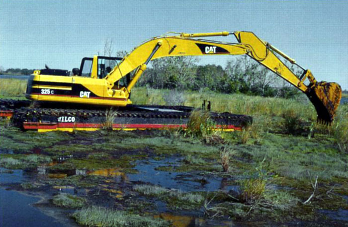

                              x max certo che il 320 e' stato fatto anche nella versione lgp ha i pattini o da 80m da 1 m, anche le altre marche hanno fatto escavatori con quella tipologia di carro . Esistone una ditta americana che fa modifiche a escavatori adattandoli al lavoro nelle paludi si chiama wilco e se andate sul sito vi potete sacaricare un bellissimo video che ve li fa vedere all' opera!! intanto mentre cerco il sito vi metto qualche foto !! IL SITO E' www.wilcomarshbuggies.com
