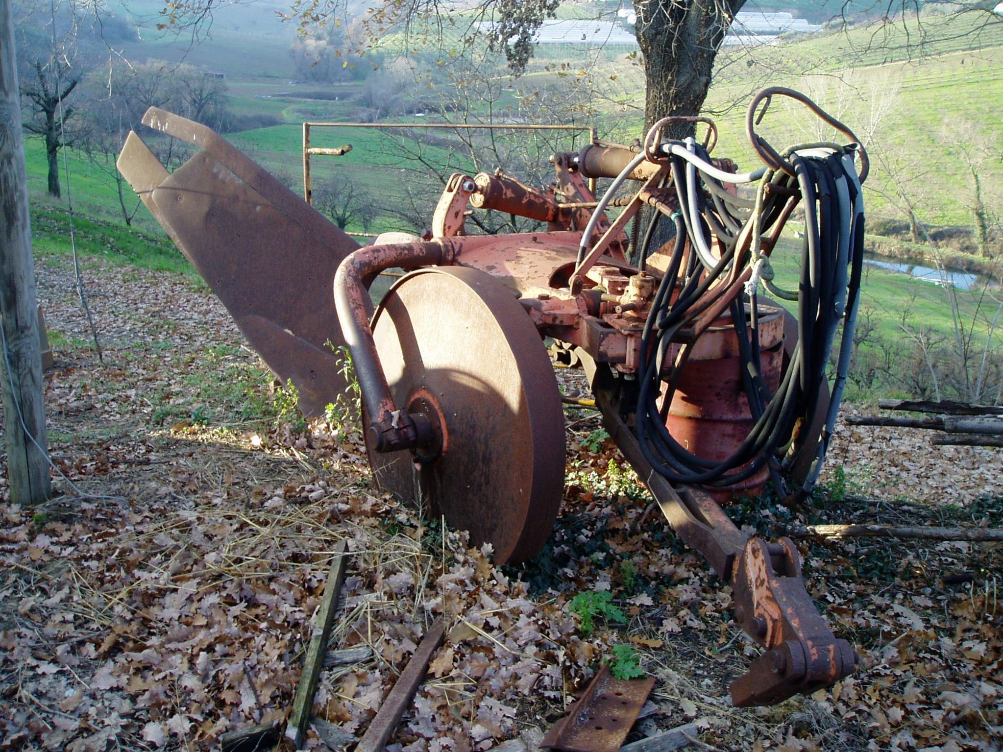

                Il vecchio D8 CAT non c'entra, questo è l'aratro che uso con la 10.
