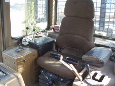

              Qui un Cat D5 con leve di sterzo laterali.

                      Allora cominciamo la serie fiat allis Fd ha le due leve al pannello frontale con i pedali dei freni( tranne fd versione E che hanno le leve sul lato sinistro e senza pedali). Le leve comandano in maniera idraulica le frizioni di sterzo annullando la trazione su di un cingolo, e premendo il corrispettivo pedale si frena il medesimo cingolo, questo serve per lo più in discesa perchè azionando solo le leve si lascia in folle il cingolo, essendo in discesa il cingolo non è bloccato e quindi il dozer non gira quindi serve frenarlo.
                      Le fiat-hitachi sono quasi identiche alla serie E fiat-allis mentre sulle nuove Kobelco tipo: d150,d180,ecc ci sono due levette sulla sinistra che comandano un motore idraulico che fanno girare in modo inverso alla marcia il riduttore epicicloidale così avendo la controrotazione del cingolo; questo vale anche per New Holland.
                      Lascio agli operatori più datati i commenti su d9h ecc....

                        grazie mille se avessi due foto di interno cabina forse riuscirei a capire meglio....cmq grazie per l'interessamento
                          Originalmente inviato da albaone Visualizza messaggio
                          Dovere, sempre a disposizione per quel poco che so!!!
                          Ultima modifica di pezzolato86; 03/12/2010, 20:08. Motivo: integrazione immagine

                                Se, ad esempio, prendiamo il D8T, esso sterza a destra tirando il manipolatore ed a sinistra spingendolo: in questo modo si muove un motore idraulico che toglie il moto al cingolo da rallentare e lo invia al cingolo da accelerare.
                                Nel sistema classico con frizioni di sterzo e freni, es. il D10T, ci sono due levette sulla console di sinistra che, tirandole, dapprima rallentano il cingolo distaccando la trasmissione e poi, a fondo corsa, lo frenano.
                                Le pale cingolate oppure ad es. il D6K hanno la trasmissione idrostatica e quindi, per il fatto che è una trasmissione che si può rendere indipendente sdoppiando i circuiti, la sterzata si ottiene facendo aumentare la cilindrata del motore idraulico del cingolo da rallentare.
                                Il D9H aveva già a suo tempo abolito i pedali, perché con due levette sulla sinistra del quadro comandi si rallentava e si frenava il cingolo.

                                    Semmai sono stati eliminati i pedali e non le leve, se parliamo di trattori.
                                    Cat abbandonò i pedali già dalla serie H, nel 1974, perché le leve funzionavano sia da distacco delle frizioni, sia da freno se tirate a fondo corsa.
                                    Sui trattori Cat la mano sinistra comanda il cambio, la direzione e la sterzata.
