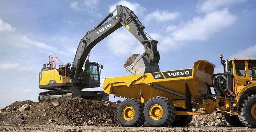

    Il movimento di abbassamento del braccio del nuovo escavatore EC300E Hybrid provvede anche a ricaricare gli accumulatori utilizzati per alimentare la pompa idraulica.
    Spesso le idee migliori sono le più semplici. Con il nuovo e ingegnoso EC300E Hybrid, attualmente in fase di collaudo, Volvo CE ha affinato ancora una volta questo concetto. A differenza degli altri sistemi che sfruttano l'energia di rotazione della sovrastruttura di un escavatore per assistere elettricamente il motore, l'ibrido idraulico innovativo Volvo provvede a recuperare l'energia "libera" generata dal movimento di abbassamento del braccio dell'escavatore, sfruttandola per super-ricaricare l'impianto idraulico.

    Il movimento potente e regolare di abbassamento del braccio provvede quindi a ricaricare gli accumulatori idraulici da 20 litri dei motorini di assistenza idraulica che contribuiscono ad alimentare la pompa idraulica. Il nuovo modello offre gli stessi livelli di controllabilità e prestazioni del modello standard EC300E, inclusa la possibilità di funzionare simultaneamente in modalità ECO e ibrida.
    Ritorno rapido dell'investimento nelle applicazioni di scavo e scarico
    Questa soluzione semplice e ingegnosa alleggerisce il carico sul motore, contribuendo a ridurre il consumo di carburante del 10-12% e le emissioni di CO2 fino al 12% a parità di prestazioni. In caso di utilizzo frequente in applicazioni di "scavo e scarico" (soprattutto con rotazione dell'escavatore di 90°), l'investimento si può ripagare in poco più di un anno. La macchina offre gli stessi livelli di controllabilità e prestazioni di una macchina equivalente di tipo tradizionale, e un'efficienza nei consumi superiore fino al 17% a seconda dell'applicazione.
    Oltre all'idea sono stati semplificati anche i componenti, aumentati di poche unità e ancora più facili da sottoporre a manutenzione.
    Sebbene non sia ancora disponibile in commercio, il modello EC300E Hybrid è già in fase di collaudo presso diversi clienti, al fine di valutare la nuova tecnologia in applicazioni reali.
