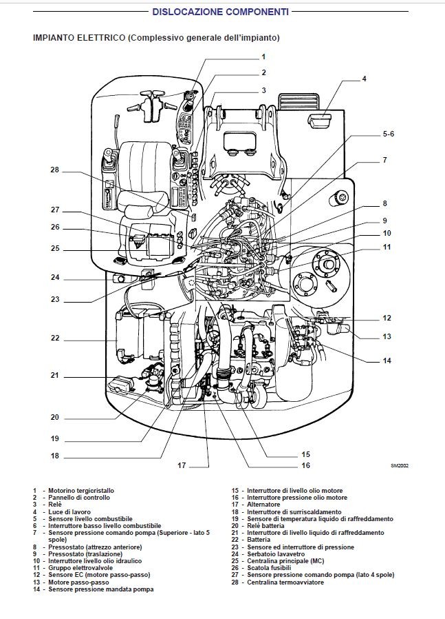

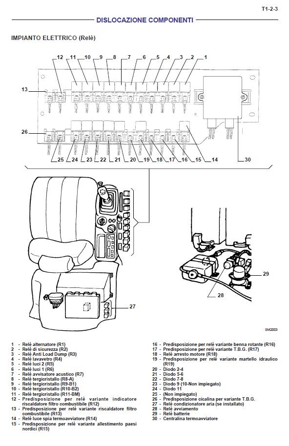

      • riccardo281063
        Esperto Mmt
        • 30/01/2006
        • 943
        purtroppo, semplicemente provandoli uno alla volta Clicca sull'immagine per ingrandirla

        • Ex 135
          • 30/10/2018
          • 8
          Molte grazie, probabilmente trovato il problema, l’alternatore non carica!! Staccando il relè dell’ alternatore tutto sembra normalizzarsi… (ovviamente non caricano le batterie).
          Grazie ancora
