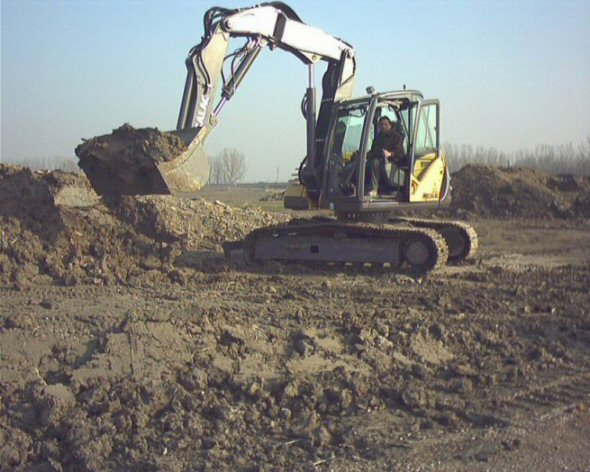

comunque il 714 l'ho avuto in prova e le performance sono buone soprattutto per la stabilità (vedi che benna sto usando...) ... non ho però avuto l'opportunità di metterlo alla frusta come si deve per vedere come funziona quell'idraulica che sulla carta sembra leggermente "tirata" (per esempio dopo 8 o 10 ore di triciature forestali)

Ho avuto modo di testare sia il 712 che il 714. Mi è piaciuto di più il 712 perchè lo ritengo più stabile e ha un braccio in grado di posare un pallet di materiale entrando da una finestrona di una buona dimensione (cosa che il 714 non riesce a fare).

Il 712, a differenza, ha una ralla più bassa (come quella del gommato), motivo per il quale risulta più stabile e controllabile rispetto al fratello maggiore.
Il 712 con braccio "Mecalac" è l'ideale per soddisfare un sacco di esigenze ....
