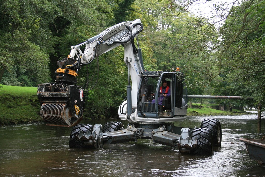

        • bikerm
          Produttore ed esperto escavatori ragno
          • 27/11/2003
          • 186
          Escavatore per corsi d'acqua
          Oppure usi uno di questi......l'unico problema è il fondale che deve essere abbastanza duro da sostenere il peso - si va dai 10 ai 13 Ton di peso dipende dagli equipaggiamenti
