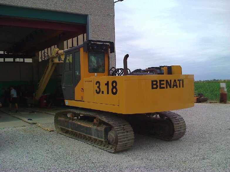

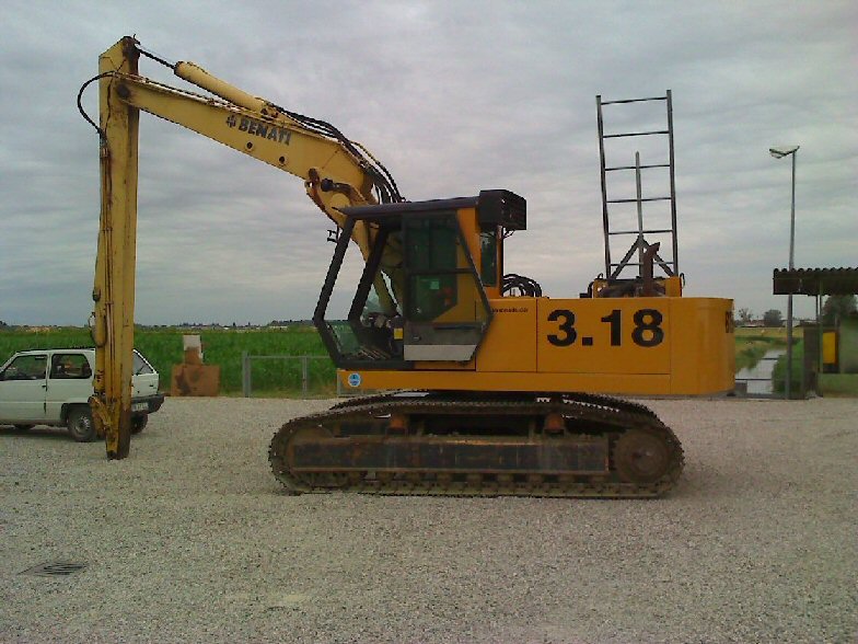

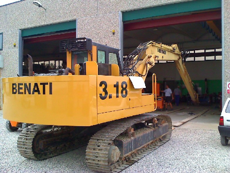

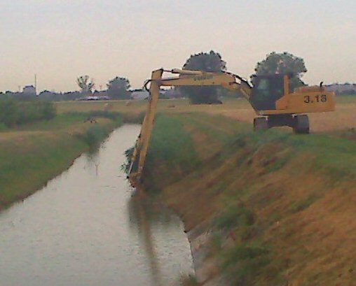

    Il mio Benati 318 del 1990, raggiunto le 28.250 ore di lavoro necessitava di una revisioncina....
    Apro questa discussione per sottolineare le spese modeste che hanno comportato la revisione della parte superiore di questa macchina da 20 t.
    - motore endotermico Iveco 8061 rigenerato completo comprato da SORA di Faenza a 4200 euro;
    - revisione completa della main pump da SM Oleodinamica (di Castello d'Argile - Bo) a 2800 euro;
    - O-ring, guarnizioni, silent-block e tutte le tubazioni idrauliche per fare il lavoro della parte superiore compresi i cappellotti dei due distributori per circa 2000 euro;
    - lavori di carrozzeria per circa 1000 euro.
    Poi con la ns officina interna abbiamo fatto il lavoro di manodopera e revisionato l'impianto elettrico.
    Ora è pronto per altre 10.000 ore di lavoro (visto che il sottocarro e la ralla li ho sostituiti a 20.000 ore 6 anni fa)
    Posto alcune foto per gli estimatori

    Quindi il tuo ha il motore Fiat.....
    Questa macchina a richiesta montava anche il Cummins.
    Comunque complimenti.... fa sempre piacere vedere che qualcuno riesce a mantenere "operative" ed efficienti macchine ormai datate.
    Ma una riverniciatina anche al braccio no???
    • riccardo281063
      Esperto Mmt
      • 30/01/2006
      • 943
      c'hai ragione Vincenzo CAT.... ma questo per noi è periodo intenso...
      .... mi restano ancora alcuni lavori che intendo fare durante l'inverno, tra i quali la sostituzione di alcune boccole e la verniciatura del braccio...
      ... adesso deve lavorare 14 ore al giono senza interruzioni fino a novembre.
