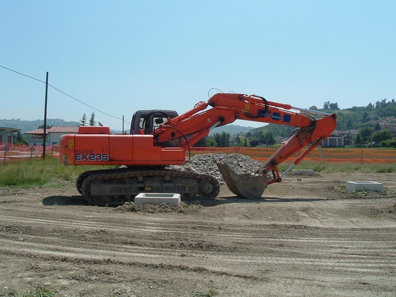

            Dunque un braccio di un escavatore si puo' trovare di 2 tipi: monoblocco o triplice articolazione.
            il monoblocco è quello con l'avambraccio in un pezzo solo a forma di boomerang, più lo stick o penetratore(il braccio che monta labenna per intenderci)
            il triplice è quello con l'avambraccio in 2 pezzi: im pratica il braccio è composto da 3 parti articolate tra loro.
            Ecco un mono
            e ora un triplice
            Con il pedale del triplice manovri il cilindro che muove il secondo braccio(cilindro posizionatore) serve a variare la geometria del braccio per le varie opeazioni di scavo
            solitamente se spingi in avanti il pedale sollevi il braccio, se lo spingi indietro abbassi
            una volta esisteva la triplice articolazione meccanica: il braccio era in tre pezzi di cui 2 fissati tramite perni, per regolarlo dovevi smontare i perni e regolare manualmente.
            eccoti un esempio
            ecco qua lo schema comandi che dovrebbe essere standard( FK EX235 con braccio triplice)
            Spero di essere stato chiaro, se ho detto sciocchezze tiratemi le orecchio, io non faccio l'escavatorista
