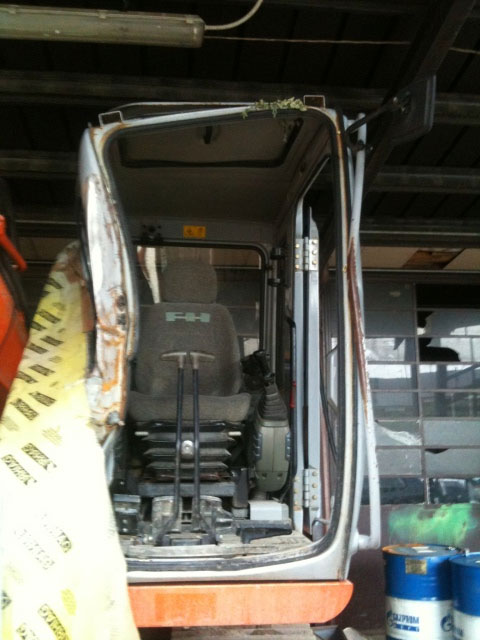

    Oggi sono riuscito a fare una foto alla cabina appena scaricato in magazzino...
Nome:	cabina-danneggiata-incident.jpg
Visualizzazioni:	1
Peso:	59,0 KB
    chiedo scusa ma non sono riuscito a girarla nel senso giusto...

      Foto ruotata.
      Come sta l'operatore?
      Mi pare di capire che se l'è cavata con qualche graffio...
      Il tuo istinto aveva ragione a consigliarti di lasciar stare il masso grande...

        Grazie per la foto...
        L'operatore sta bene, la cabina ha fatto una piccolo miracolo, bastava che scivolava con il braccio più alto e succedeva il disastro... Se le cavata con dei graffi sulle braccia per i vetri che sono scoppiati.
        Il problema di quel blocco è che va caricato facandolo scivolare sul cassone del camion da dietro (naturalmente ci vuole un camion che abbia la spondina bassa idraulica), dopo che si è fatto un piano rialzato dove salire con l'escatore. non tanto per il peso, che sicuramente non era basso, ma per la forma quadrata unita a una dimensione importante che porta a farlo scivolare quando lo si alza.
        Qualche anno fa avevamo un doosan 300 per caricare i blocchi, poi è arrivata la crisi e al suo posto hanno preso il 235, ma nemmeno con quello ero tranquillo se mi capitavo blocchi come quello che è caduto.. Più che istinto credo sia prudenza e voglia di tornare a casa intero la sera...
