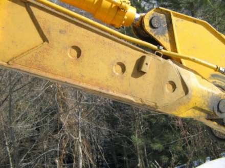

    proprio i data odierna sono andato a visionare questo escavatore per un eventuale acquisto, la macchina del 98 con 6200 ore si presentava molto male di carrozzeria, ammaccature piu' o meno grandi su tutta la carrozzeria compreso la cabina, ma in ottimo stato di carro e di prestazioni

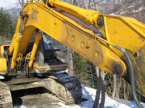

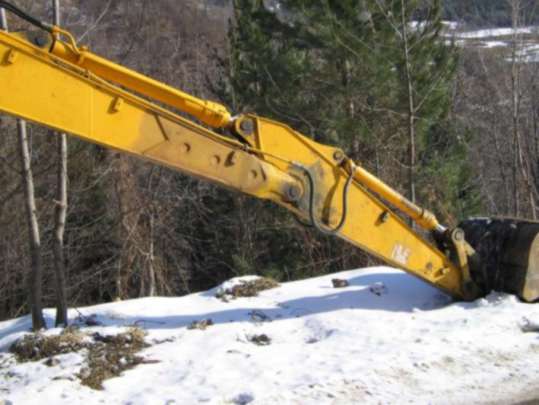

    Un tassello rilevante era la saldatura di un " fazzoletto" su ambo i lati nello snodo dove viene montato il penetratore, un cedimento strutturale, per altro ripristinato da un officina locale in maniera non molto professionale.
    Tra laltro mi hanno detto che JCB era disposta a sostituire il braccio anche fuori garanzia , in quanto questo era successo dopo 2 anni circa dall'acquisto, ma il padrone non ha voluto tenere ferma la macchina quindi ha optato per il ripristino meccanico in opera.
    Mi dicono anche che questo tipo di macchina non è particolarmente "azzeccata" nella gestione elettronica e nell'idraulica....
    VERO? Quanto si puo' spendere per questa macchina?? GRAZIE a tutti

                          e il peggio non l'ho fotografato,,,,,,,,,se riesco domenica faccio un salto sul cantiere dove lavora e provo a fare altre foto..........in effetti in 8 anni di vita non pensavo si arrivasse a tanto,il mio hydromac che avevo non aveva nemmeno un graffio in oltre 30 anni di vita.La macchina in oggetto (non come laltro che avevo visto) non ce l'ha un commerciante ma bensi' una piccola impresa locale composta da padre 2 figli e 2 operai hanno 2 js 130 (quello ovviamente e' il piu' vecchio) e un js 160 di un anno e 1 kobelcosk120 praticamente distrutto,quindi, comperarlo da loro, si me lo farebbe provare con un meccanico mio di fiducia (prova pressioni e prova portate olio) ma poi tutto finisce li, al massimo gli strappo 2 benne e il trasporto e il che se la macchina fosse valida sarebbe gia buono, x la verniciatura, la posso fare qua nella mia officina con spesa di poco piu' del materiale (circa 1200 euro)comunque sono deciso,ormai sentito varie campane......... arrivo al max a 22 mila !!

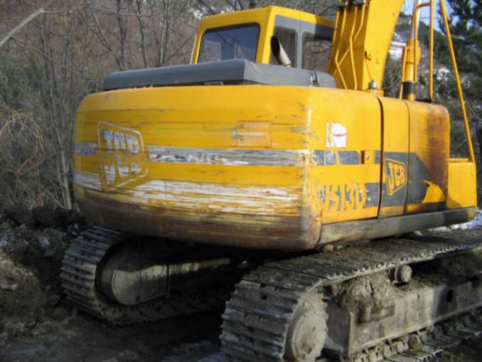

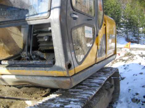

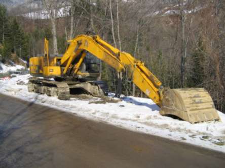

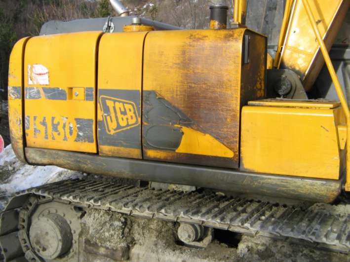

                            oggi come promesso sono andato a fare qualche foto alla macchina succitata per far si che possiate capire meglio lo stato in cui si trova, da notare il "fazzoletto" alla fine del monolitico e le condizioni esterne della carozzeria ,cabina in particolare,spero cio' vi sia di aiuto per poter a vostra volta aiutare me!!! saluti
                            stafano zaccanti
                              mettiamo un altra foto...........
                                allora esteticamente le condizioni non sono buone ma nemmeno pessime (ho visto di peggio ) il fazzoletto sul braccio non mi piace ...anche dovrebbe reggere tranquillamente ...se te lo danno ad un prezzo abbastanza basso prendilo...senno' vai sul fiat hitachi..

                                    Come dice Giorgio il fazzoleto sul braccio non è bello da vedere,considerando da quello che vedo nelle foto che non ha l'impianto del martello, comunque io valuterei l'efficenza dell'impianto idraulico a temperatura d'esercizio,dopo almeno un ora di lavoro, ed eventualmente lo stato della ralla, perni e boccole, ecc.Ciao.
                                      oltre che a fere venire a visionare una macchina da un meccanico di mmt e fare controllare la pressione e la porrtata olio con un flussometro e i principali giochi (ralla e bracci) e a provare la traslazione altro non si puo' fare,e' vero non ha l'impianto martello ,ma a me non serve e, se non cè no ha lavorato con il martello,quindi puo' esere un vantaggio,indubbiamente anche un depenamento del prezzo di circa 1000/1500 euro,il fazzoletto' lo so, è orrendo ma ormai cè e anche quuello incide nel ribasso della macchina almeno quanto le sue condizioni estetiche!

                                        A giudicare dalle condizioni della macchina si direbbe che suoi proprietari non siano molto rispettosi dei loro mezzi(il corrimano della cabina "strappato" via....!!!). Per quelle piastre saldate al braccio, non saprei se attribuirle ad un uso dell' escavatore sbagliato (picchiare con la benna su del cemento a mo' di martellone..!!) o ad un difetto di fabbricazione, comunque anche se brutte esteticamente secondo me svolgono la loro funzione di rinforzo.
                                        Io credo che questi siano validi motivi per pretendere uno sconto su quanto ti chiedono(22mila e' il il tuo budget o e' quello che ti chiedono?).
                                        Comunque la macchina e' abbastanza recente e con non molte ore e se tu non fai piu di 400 ore l' anno secondo me puoi stare tranquillo per molto tempo.

                                          x costantino x me questa macchina a lavorato poco e malissimo e secondo me una verniciata e stuccata e cambio di tutti i filtri e ok
                                          xche ci sono macchine tipo il mio 325 che non hanno nemmeno una riga
                                          l interno pulito ecc, solo che é veramente stanco.
                                          invece se guardi il carro di quella macchina e ottimo. io preferisco comprere una macchina come quella che almeno sono sicuro che pompa e motore sono apposto

                                              Innazitutto ribadisco che i proprietari sono proprio dei "disumani". Se usano loro stessi i propri mezzi in questo modo....non voglio fare altri commenti.La macchina, così com'è, non vale più di 18.000 euro. Il fazzoletto di rinforzo a mio parere è ascrivibile ad un uso scorretto del mezzo: ciò quindi non esclude altri difetti che, proprio il cattivo stato di conservazione, non evidenzierebbe in modo immediato. Tutto porta ad una valutazione del mezzo molto bassa in rapporto al mercato e alla categoria del mezzo. Personalmente cercherei un'altra macchina se non hai grande urgenza.
                                              Per CAT 75: ho capito molto bene cosa intendi. Spesso lo stesso discorso vale anche per le nostre macchine: tenute molto bene ma stanche per l'elevata mole di lavoro svolta. Ma una cosa sono le usure, una cosa le rotture. Spesso, su una macchina stanca, la revisione della pompa è l'unico intervento a cui sottoporre il mezzo: chi ha comprato i nostri mezzi nella nostra zona non sono poi diventati i nostri nemici per le brutte sorprese avute . Fatte le dovute revisioni le macchine hanno ancora lavorato a lungo e con la soddisfazione degli utilizzatori....spesso spuntando in seguito ancora un buon prezzo dato il buono stato di conservazione. La cura del mezzo denota di norma una certa attenzione verso tutti gli aspetti e non solo verso quelli estetici....noto come sovente "l'abito faccia veramente il monaco" in casi come questo.
