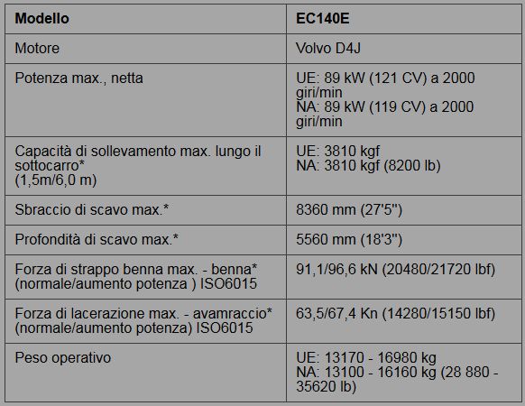

    Specifiche chiave: (*braccio 4,6 m/15'1"; avambraccio 2,5m/8'2" )
    [ATTACH]42987[/ATTACH]
