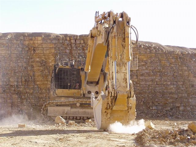

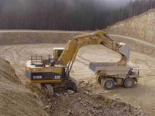

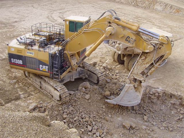

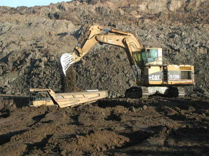

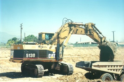

    prima di tutto qualche dato :
    peso versione rovescio (me)176 ton
    peso versione frontale (fs) 174 ton
    benne :
    frontale da 8.5 a 10.5 mc
    rovescio da 7.8 a 134.6 mc
    motore cat 3508
    da 815 cv
      si una bella macchina a parte qualche difettoa alla ralla e i consumi sotenuti

                    belle le foto. inpratica e de paragonare a un liebheer 994 o no? dove viene assemblato il 5130 in america o in belgio? quella foto con la ralla spezata e sicuramente una eccezione , cose che possono capitare quando ci sono in ballo certi pesi, che puo capitare a chiunque. siquramente in quel caso si erano rotti gia dei bulloni e a lungo andare a strappato anche gli altri perche è inpossibile che una ralla si strappi in quel modo.
