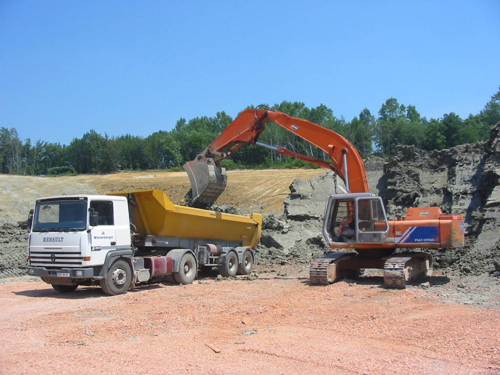

                                    Guardate le stranezze della vita............in Francia piacciono i mezzi particolari.............!!!! Ma secondo voi è autocostruito?
                                      direi autocostruito ..
                                        a guardare il braccio direi modificato quello originale con l'aggiunta di qualche pezzo.

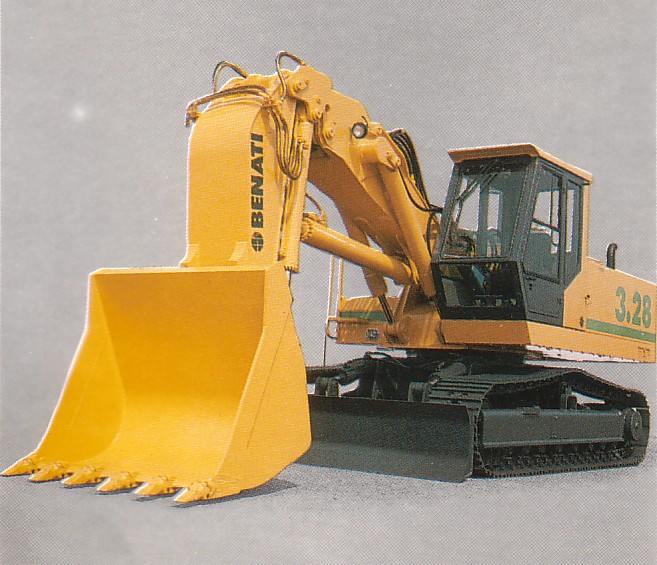

                                                          volevo dedicare le foto a chi dice che labenna frontale e' fuori moda !
                                                            Perchè improvvisare quando si nasce con certe doti..................!!!!!!!!!!!!!!! Comunque ho scoperto che anche il fratellino più grande (3.45) poteva essere attrezzato con benna frontale da 2,7 mc3 e peso complessivo di 500Q.
