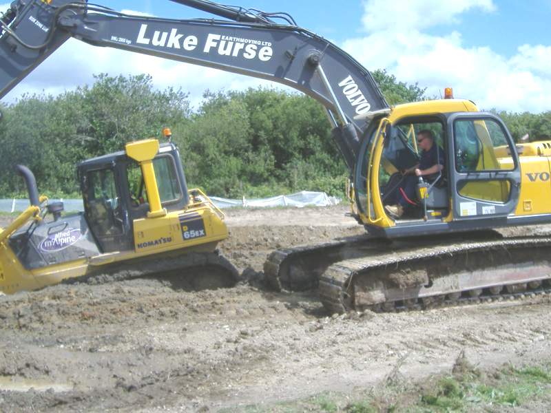

    nell'album fotografico ho visto questa foto di un escavatore volvo ,ma è diverso da quelli sul sito ufficiale volvo,la cabina è + tonda....ma x caso sono usciti dei modelli nuovi ??
    o sono modifiche richieste dall'acquirenbte o altro??

    Volvo ha acquistato Samsung circa 8/10 anni fa.
    per il primo periodo sono stati utilizzati gruppi simili a quelli già montati sulle macchine Samsung ( cabine, motori ecc... )
    Poi con la presentazione della serie B nuovi motori Volvo e nuova carrozzeria e nuova Cabina.
    Concludendo gli escavatori Volvo sono tuttora prodotti ( salvo i gommati ) presso gli stabilimenti Coreani ex Samsung.
      Esatto, sono dei Sansung in tutto e per tutto, a parte il motore che è Volvo(tra l'altro dei gran bei motori).
      Quindi i Volvo provengono dalla terra di Hunday e Daewoo, non è che qualcuno pensava di acquistare "proverbiali" macchine svedesi????
        già...gli escavatori Volvo sono proprio dei Samsung in realtà
          SI QUESTE cosa le sapevo anche io quello che non capisco è perchè noi abbiamo quelle cabine squadrate e invece nella foto postata da me è quella degli escavatori samsung, che oltre a essere esteticamente più bella sembra anche più funzionale

              Inizialmente- e si è già detto- gli escavatori Volvo erano degli Akerman poi Volvo ha comparto samsung ed ha iniziato farsi costruire escavtori da quest'ultima.
              Oggi gli escavatori sono 100% Volvo anche se come si può ben comprendere hanno tecnologia acquisita e non maturata.
                Attualmente vedete gli escavatori Volvo con le cabine squadrate semplicemente perchè sono le macchina prodotte adesso.
                Le macchine nelle foto postate fino ad ora in questo argomento sono macchine Samsung-Volvo prodotte alcuni anni fa.

                              Le macchine blu e gialle erano Samsung, con l'arrivo di Volvo sono diventate grigie e gialle
                                Affermare che gli escavatori Volvo siano dei Samsung a cui sono stati applicati motori svedesi oggi come oggi è un po' limitativo.
                                Pur essendo degli ottimi escavatori molto ben reputati la Samsung è stata acquistata da Volvo tempo fa e, con il passare degli anni la gamma è stata completamente rivista alla luce della tecnologia idraulica del costruttore coreano e con i parametri di qualità del marchio svedese.
                                Le macchine che voi vedete oggi si possono considerare al 100% Volvo come impostazione globale di prodotto ma, ovviamente, di derivazione e "maturazione" Samsung per quanto riguarda tutto il resto. Il lavoro congiunto dei progettisti Volvo e Samsung è evidente e le macchine della serie B sono a mio parere tra le massime espressioni in tema di ergonomia, di studio accurato del mezzo, di motoristica e di idraulica. Nella sensibilità dei comandi non hanno nulla da invidiare a nessuno (ho insistito perchè Mik e E485 lo porvassero al Gemi e sono rimasti sorpresi entrambi), sono macchine con una idraulica esuberante, molto stabili e veloci. Hanno dalla loro una grande compattezza che porta ad avere macchine con ingombri contenuti rispetto alla categoria di appartenenza ma con prestazioni da mezzo superiore.
                                Riguardo la cabina...non so se quella di derivazione immediata Samsung sia così comoda come potrebbe suggerire a prima vista. Avevo avuto modo di sedermi tempo fa al posto guida di un mezzo Samsung visitando una delle edizioni dell'Intermat e avevo trovato un po' troppo esposto al sole l'operatore....bisognerebbe starci sopra un pochino. Posso solo dire che avendo provato in prima persona l'EC140, l'EC210 e l'EC700 le cabine sono eccezionalmente comode e pratiche in ogni loro aspetto. Da questo punto di vista Volvo non ha nulla da imparare da nessuno...sull'aspetto estetico in generale....il costruttore svedese porta avanti un proprio discorso molto ben radicato di radici costruttive che vogliono nell'austerità e nella semplicità delle linee un punto di forza (che condivido in pieno). Tenete anche conto quando di deve effettuare un intervento di carrozzeria urgente....più le linee sono semplici più siete liberi di operare senza per forza di cose ricorrere alla rete del costruttore che, magari, in quel momento non è così facilmente accessibile (discorso ereditato dai costruttori di fuoristrada "seri" che operano in luoghi lontani....un parabrezza piatto costa molto meno di uno arcuato e soprattutto lo fai eventualmente anche fare dal vetraio di quartiere...giusto per esagerare un po'...).
                                Teniamo conto che Volvo è un vero costruttore full-liner globale...non basta avere una gamma completa per esserlo....bisogna anche commercializzare i propri prodotti in tutto il mondo e in tutte le situazioni...ebbene Volvo è uno dei pochi ad avere mezzi forse più in luoghi ostici che non in luoghi cosiddetti "civilizzati" proprio perchè ha una tradizione mondiale da non sottovalutare.
                                A oggi, secondo me, gli escavatori Volvo rimangono con i Komatsu i più performanti sul mercato....e sono obiettivamente di solida tradizione svedese...basta salirci sopra, girarci intorno ed esaminarli nel particolare per capire i passi avanti che ci sono stati dai Samsung ai modelli attuali....
