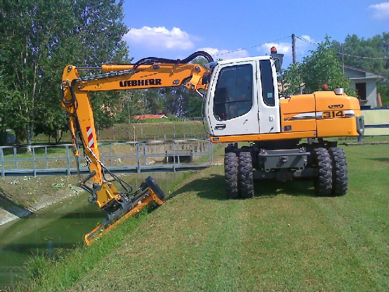

    Finalmente mi è arrivato il nuovo Liebherr A314 con attrezzatura per pulizia canali (per i prezzi vedere apposito post).
    In azienda abbiamo macchine similari, ma questo è il primo Liebherr gommato.
    Ora posso dirlo con certezza.... lasciate perdere i paragoni.... Non c'è nè per nessuno!
    - lo sbraccio con benna montata supera i 9,00 metri da centro ralla;
    - la portata in punta (senza posizionare le staffe) è 18 q.li;
    - la stabilità è paurosa tanto che le staffe si potrebbero eliminare;
    - l'idraulica non teme nemmeno l'uso di trinciastocchi in avanzamento (e chi ha provato a far funzionare un trinciastocchi mentre si trasla, sa di cosa parlo);
    allego una foto per gli estimatori

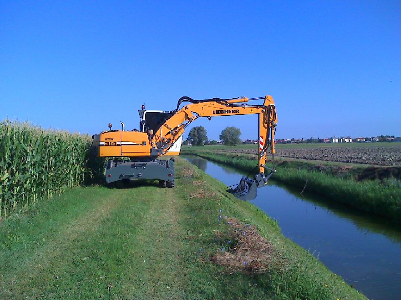

      eccola al lavoro con trinciastocchi Ferri TMKD da 2.300 mm di taglio
        La trincia la fai funzionare con l'impianto originale martello? o con l'impianto aggiuntivo fatto da loro?.....se hai l'impianto aggiuntivo!..metti foto?... please

          Che dire, veramente una bellissima macchina..qui si vede ancora meglio al lavoro..se puoi metti altre foto..ma riesci anche a sbracciare bene anche con il trincia n azione?che macchina, complimenti ancora..
            x Luca
            il trincio funziona con l'impianto che faccio di solito con valvola partitrice prioritaria tra pompa e distributori - descritta nel forum sull'apposita sezione.
            In ogni caso quando rientro dalle ferie (dal 24/8) ti do ogni indicazione che ti serve.
            x demolition
            col trincio in azione faccio tutti i movimenti... avanzamento e sbraccio contemporanei
