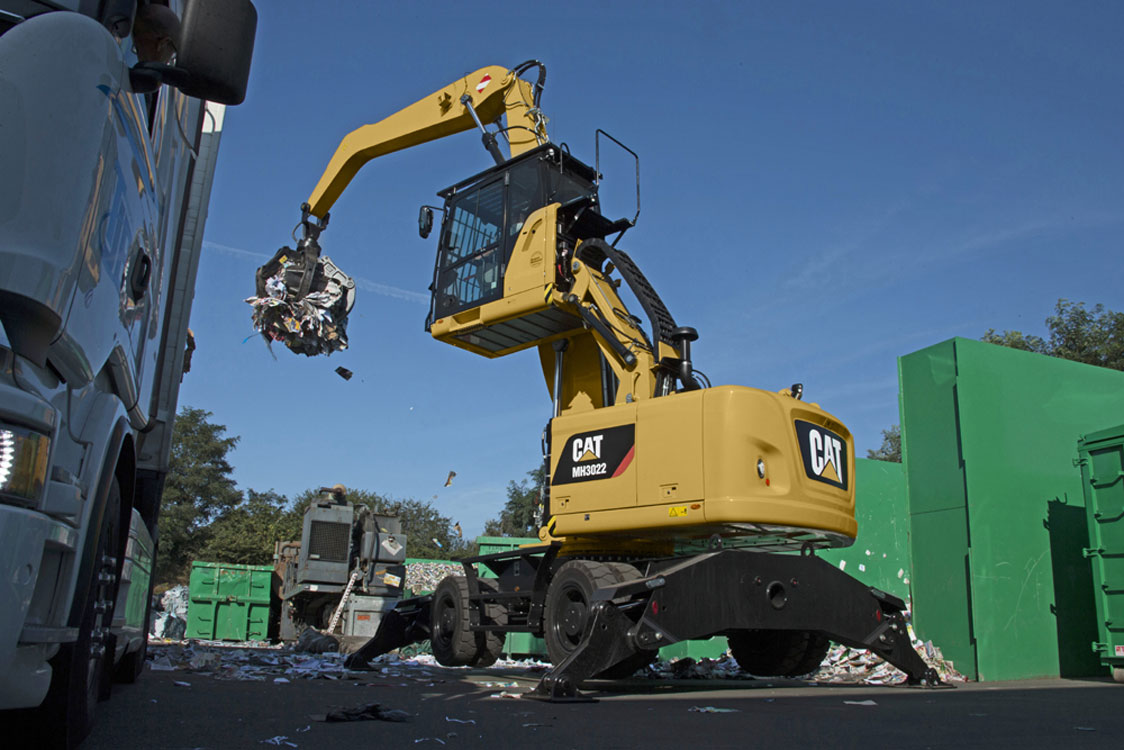

I nuovi Cat® MH3022 e MH3024 sono i modelli più piccoli della nuova linea di movimentatori di materiali gommati Caterpillar nella categoria superiore a 20 tonnellate. Costruiti ispirandosi alla reputazione consolidata dei loro predecessori, i modelli M318D MH e M322D MH, i movimentatori MH3022 e MH3024 sono dotati di un nuovo motore e un impianto idraulico di nuova progettazione che contribuiscono a ridurre il consumo di carburante fino al 10%. Un nuovo design della cabina e del suo accesso, l’illuminazione aggiunta e le telecamere che ottimizzano la visibilità offrono maggiore sicurezza, comfort e comodità per l’operatore, mentre un’ampia scelta di leverismi anteriori, utensili di lavoro, protezioni e carri dedicati consente ai nuovi modelli, appositamente realizzati, di lavorare in modo produttivo e durevole in applicazioni industriali, riciclo di rottami, segherie e vie navigabili.
Indagini approfondite sul campo aiutano Caterpillar a ottimizzare continuamente il design dei movimentatori di materiali gommati per un uso a costi contenuti e il massimo valore per il cliente, preservando al contempo la qualità, l’affidabilità e le funzioni consolidate Cat, come ad esempio lo Smartboom™ Cat, l’impianto idraulico con rilevamento del carico, la pompa di rotazione dedicata e l’ampio raggio di lavoro.

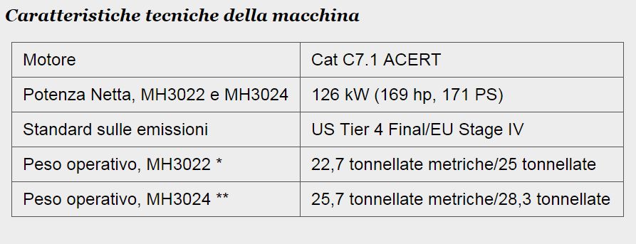

I modelli MH3022 e MH3024 montano il motore Cat C7.1 ACERTTM, con una potenza nominale di 126 kW (169 hp, 171 PS), e hanno pesi operativi di 22,7 e 25,7 tonnellate metriche, rispettivamente. Il motore soddisfa gli standard sulle emissioni US EPA Tier 4 Final/EU Stage IV sulle emissioni e presenta caratteristiche più sofisticate che erogano una coppia superiore e una risposta più rapida alle variazioni nel carico. Con un design robusto e collaudato sul campo, il motore integra ora un sistema di post-trattamento delle emissioni, che non richiede alcuna attenzione particolare oltre al rifornimento periodico del serbatoio del liquido di scarico diesel (DEF).

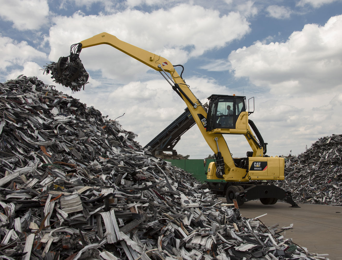

I modelli MH3022 e MH3024 possono essere dotati di un braccio ad angolazione variabile, un braccio monocorpo o un braccio per la movimentazione di materiali, nonché di una scelta di avambracci, attacchi rapidi e attrezzature da lavoro. Dal momento che l’integrazione di attrezzature da lavoro sulla macchina è essenziale per la produttività e l’efficienza, è disponibile una varietà di attrezzature da lavoro Cat per operazioni di scavo, smistamento, carico o spianamento per qualsiasi tipo di materiale. Le pressioni e i flussi idraulici della macchina possono essere facilmente regolati dal monitor in cabina, mentre l’operatore può configurare il comportamento della macchina in base all’attività e alle preferenze personali.
