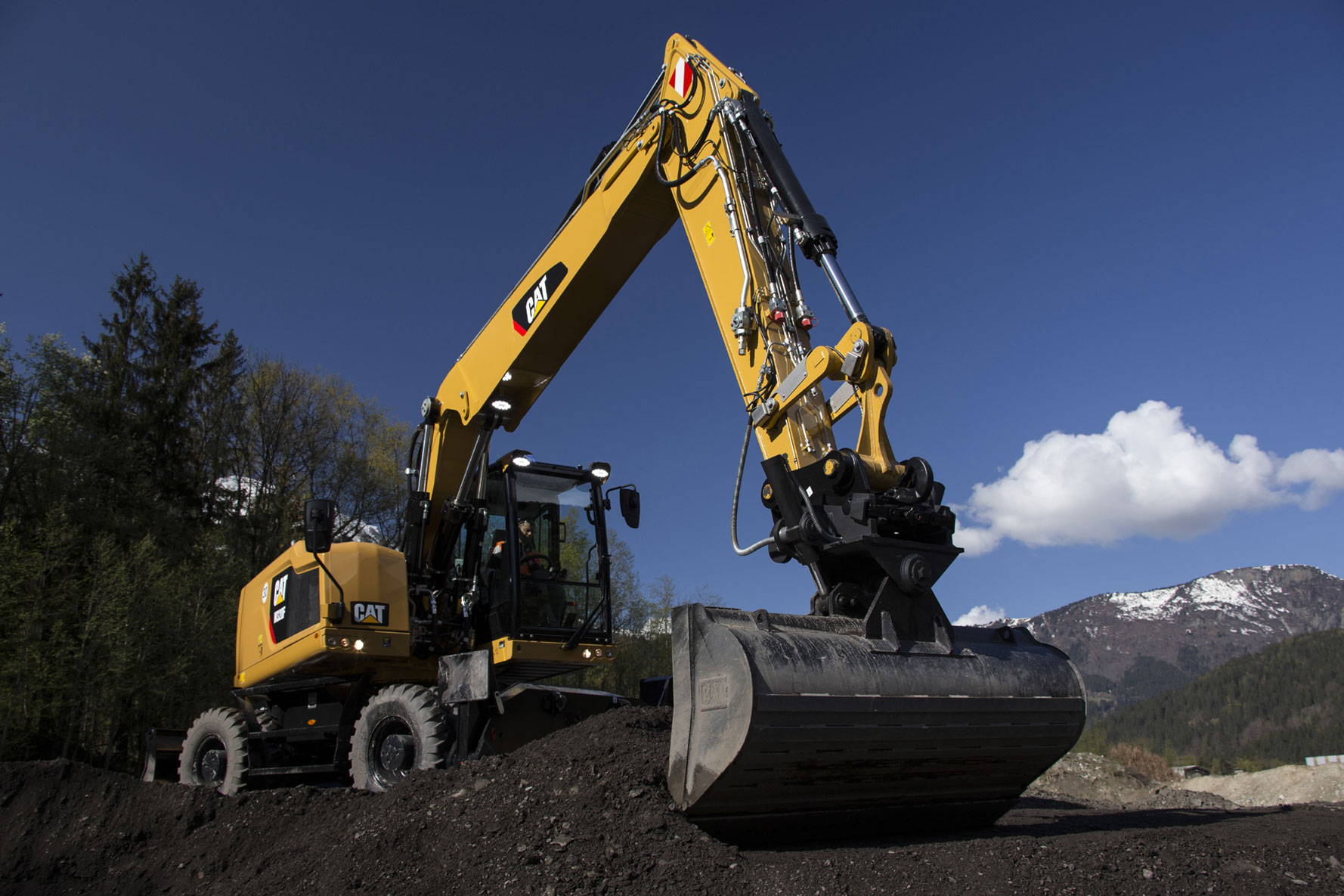

Durante la progettazione dei nuovi escavatori gommati Cat® M318F e M320F, Caterpillar ha chiesto ai clienti di fornire suggerimenti sulle caratteristiche giudicate importanti. Ai primi posti dell'elenco così ottenuto figuravano qualità iniziale e affidabilità, bassi costi di esercizio, comfort e sicurezza dell'operatore, semplicità di uso e manutenzione, durata e basso impatto ambientale.
Gli escavatori Cat® M318F e M320F sono dotati di un motore Cat C7.1 ACERT™ che eroga una potenza nominale di 126 kW (169 hp), e soddisfa gli standard sulle emissioni USA EPA Tier 4 Final/EU Stage IV.

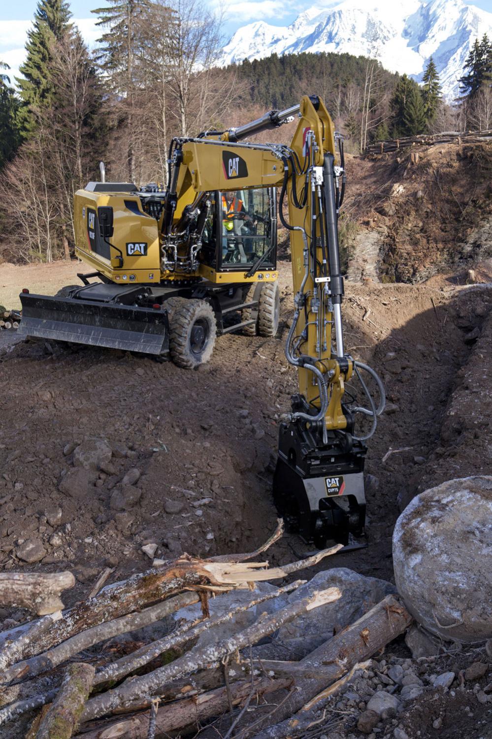

La nuova lama dei modelli M318F e M320F presenta inoltre un profilo riprogettato che le consente di rimanere parallela al suolo a qualunque altezza e permette al materiale di rotolare più facilmente davanti alla lama stessa.

- Motore: Cat C7.1 ACERT
- Potenza netta, M318F e M320F: 126 kW (169 hp, 171 PS)
- Standard sulle emissioni: Tier 4 Final/Stage IV
- Peso max M318F: 21,7 t (19,7 tonnellate metriche)
- Peso max M320F: 23,2 t (21,0 tonnellate metriche)
