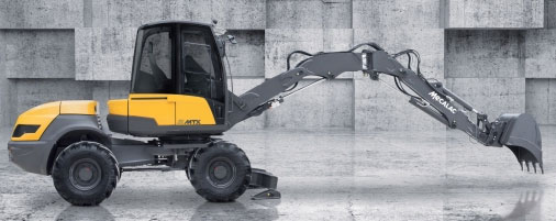

Mecalac lancia il nuovo escavatore gommato, il modello 12MTX ha un angolo di apertura di 140° e può movimentare da +6 m a –3 m. La nuova macchina ha un peso massimo di 9,7 t e raggiunge una potenza di 80 kW.
Secondo le parole di Henri Marchetta, il Presidente e Direttore Generale Gruppo Mecalac S.A.:
“La Nuova 12MTX è la migliore ambasciatrice della società Mecalac che mira da sempre all’innovazione, alle tecnologie, ai materiali e all’intelligenza della macchina per migliorare senza sosta i suoi prodotti e apportare soluzioni alle esigenze in costante evoluzione dei suoi clienti."

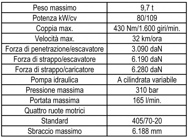

La nuova 12MTX è la migliore ambasciatrice della Società Mecalac che mira da sempre all’innovazione, alle tecnologie, ai materiali e all’intelligenza della macchina per migliorare senza sosta i suoi prodotti e apportare soluzioni alle esigenze dei suoi clienti in costante evoluzione
Oggi, la nuova Mecalac gommata 12MTX conserva le caratteristiche fondamentali e il concept d’avanguardia che hanno fatto il successo della versione iniziale e propone molteplici miglioramenti per una sempre maggiore ergonomia, sicurezza, flessibilità, funzionalità e reattività. Qualunque sia l’esigenza del Clienti, la 12MTX offre la garanzia di una redditività ottimale grazie a delle prestazioni inedite e a una semplicità d’uso che inaugurano una nuova generazione di macchine compatte e polivalenti nell’universo dell’edilizia e dei lavori pubblici.

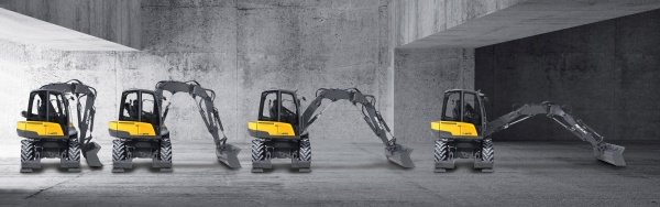

Con il suo deporté leggero e ben integrato e il suo braccio in tre parti che permette di lavorare fuori dalla sagoma della macchina, essa coniuga la potenza all’agilità. Dietro un ostacolo o vicinissimo a un muro e restando in parallelo alla macchina, scava con la massima efficacia riducendo in misura eccezionale i movimenti.
Caricare
La cinematica del braccio articolato Mecalac con un angolo di apertura di 140° permette di regolare le manovre di carico e scarico senza che la visibilità sia limitata dal passaggio della benna. E la grande ampiezza di movimenti della nuova 12MTX, sia che lavori staticamente o in rotazione, offre una totale libertà d’azione all’operatore.

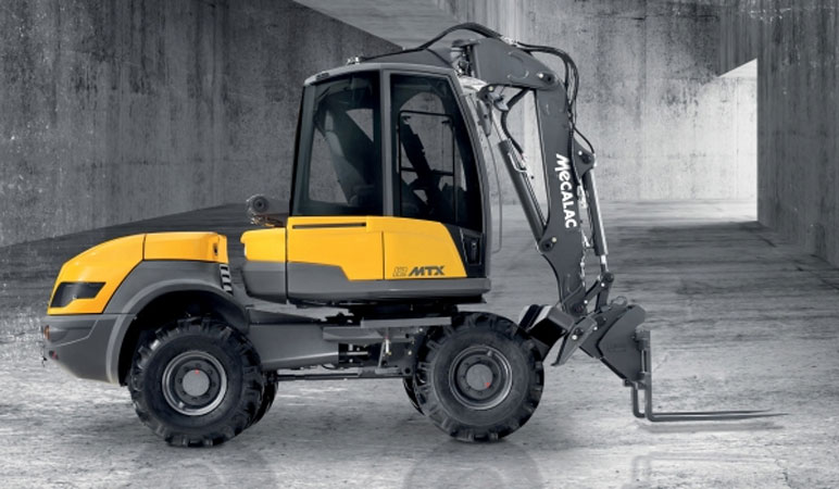

Con la nuova 12MTX si può movimentare da +6 m a –3 m. Il carico può essere depositato direttamente nelle piscine, nelle fondamenta. La macchina può estrarre le forche in negativo e lasciare il pallet sul posto. E il braccio articolato consente di movimentare il materiale posato sul pallet vicinissimo alla macchina.
Porta-attrezzi
La nuova 12MTX coniuga comfort e precisione nell’utilizzo degli attrezzi idraulici beneficiando delle tecnologie sviluppate per mezzo delle sue funzioni di scavo e caricamento. Il braccio Mecalac permette di collocare l’attrezzo nella posizione ottimale per applicare gli sforzi nelle giuste direzioni, di preservare l’equipaggiamento e di limitare l’impatto della macchina sulle strade pubbliche.
