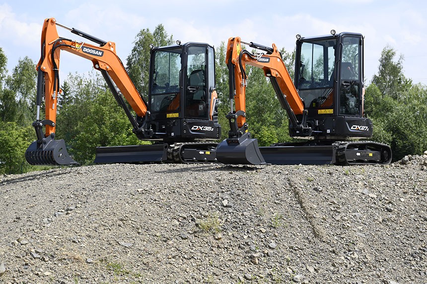

    Doosan Construction Equipment rafforza ulteriormente la sua gamma di miniescavatori con il lancio di due nuovi modelli Stage V: il DX27z da 2,7 tonnellate e il girosagoma ZTS DX35z da 3,5 tonnellate. Queste nuove macchine offrono la migliore combinazione sul mercato tra stabilità eccellente, estrema maneggevolezza e grandi forze di scavo, con in più un peso ridotto per un facile trasporto.
    Essendo un vero girosagoma ZTS (Zero Tail Swing) anche con il contrappeso pesante opzionale, il DX27z offre la massima flessibilità di movimento nei lavori in prossimità di muri, una stabilità a 360° senza rivali nella sua classe e un peso ridotto che ne facilita il trasporto. Il DX27z combina prestazioni eccellenti con la cabina più grande sul mercato per una macchina in questa classe. Con il bilanciere lungo opzionale e la cabina premium, il DX27z offre potenza di scavo e comfort tipici di escavatori molto più grandi, cosa che ne fa la scelta ideale per i lavori nei congestionati spazi urbani.
    Il DX35z, modello di nuova generazione per la classe molto richiesta di escavatori da 3,5 tonnellate, si caratterizza per gli ulteriori vantaggi offerti dalla configurazione girosagoma ZTS. Questa macchina offre la migliore combinazione possibile tra compattezza, diagramma di lavoro, grande stabilità e ampio e comodo abitacolo. È ideale per i clienti che cercano un modello ZTS dalle grandi prestazioni, ma che vogliono anche sfruttare i vantaggi di un costo totale di possesso inferiore rispetto a macchine più pesanti.
