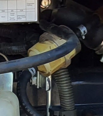

    Ho notato che il filtro separatore dell'acqua dell'escavatore usato che sto per acquistare (Kubota U15) è stato rimosso e sostituito con un oggetto diverso.
    Apparentemente un oggetto monolitico che non consente il cambio del solo filtro ma esige la sostituzione di tutto il pezzo.
    Questo è l'oggetto incriminato

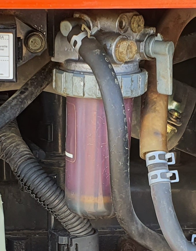

    Mentre questo è il filtro originale:
    Non ho idea di quante ore il mezzo abbia lavorato con quel filtro ma mi chiedo: che cosa potrebbe aver causato ? E nel caso come potrei accorgermene ?
    Il mezzo ha circa 2000 ore.
    Grazie a chiunque voglia aiutarmi.
    Il filtro separatore del gasolio precedente è stato smontato in quanto malfunzionante e sostituito con una versione molto più economica.
    L'oggetto in questione ha il compito di separare l'acqua (incomprimibile) dal gasolio ed evitare perdite di potenza e, alla lunga, problemi meccanici.
    Alla prima occasione disinstallerò il filtro "economico" e metterò l'originale che, effettivamente, costicchia (più di 100E).
