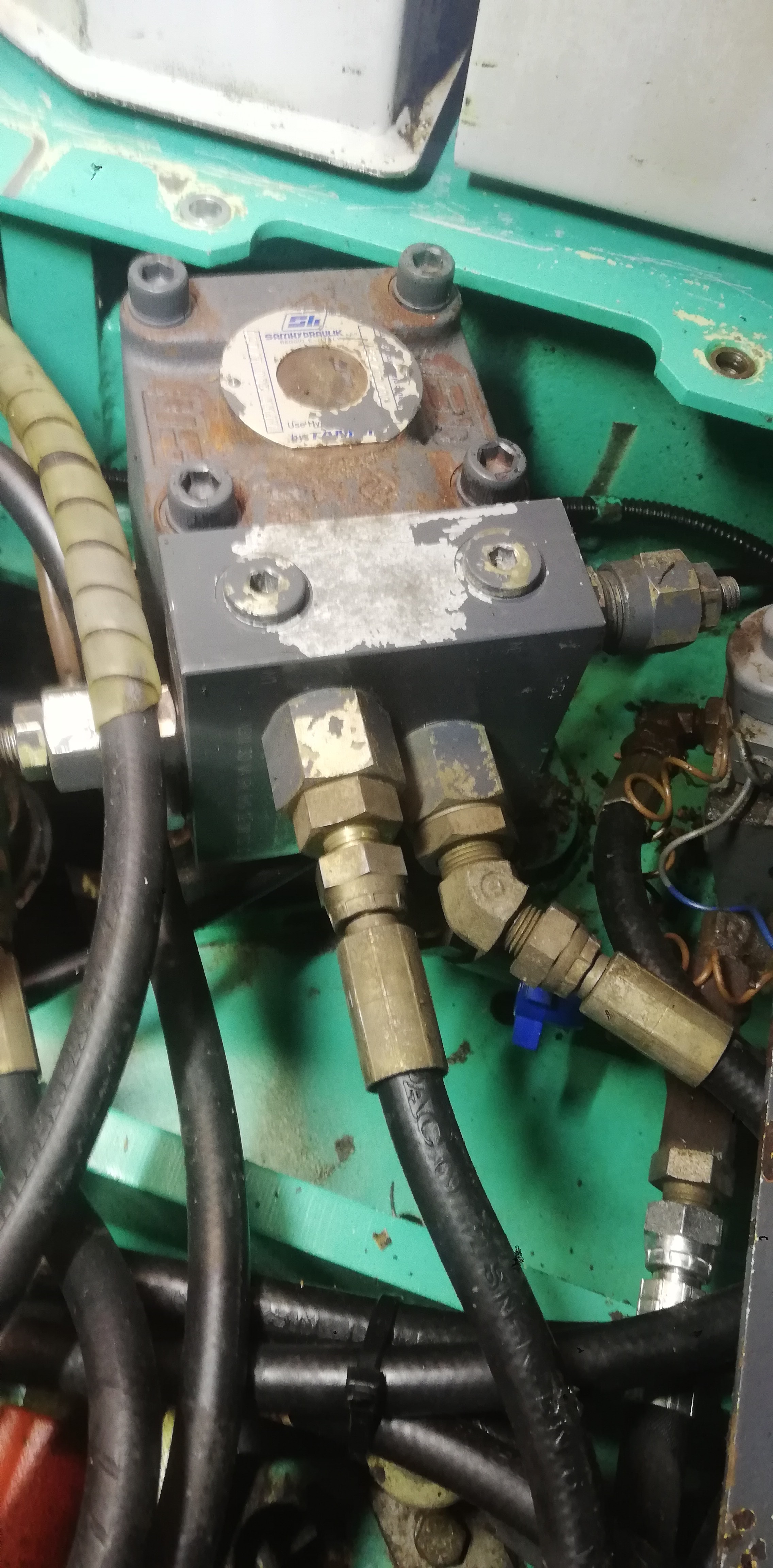

Ho da poco acquistato un miniescavatore ihimer 15j con 2700 ore circa per uso privato nel mio terreno
Ho un problema con la torretta sia a dastra e a sinistra la velocità va bene si ferma all'istante però sia a motore acceso che spento spingendo il braccio del mini con le mani ruota la torretta sia a sinistra che a destra

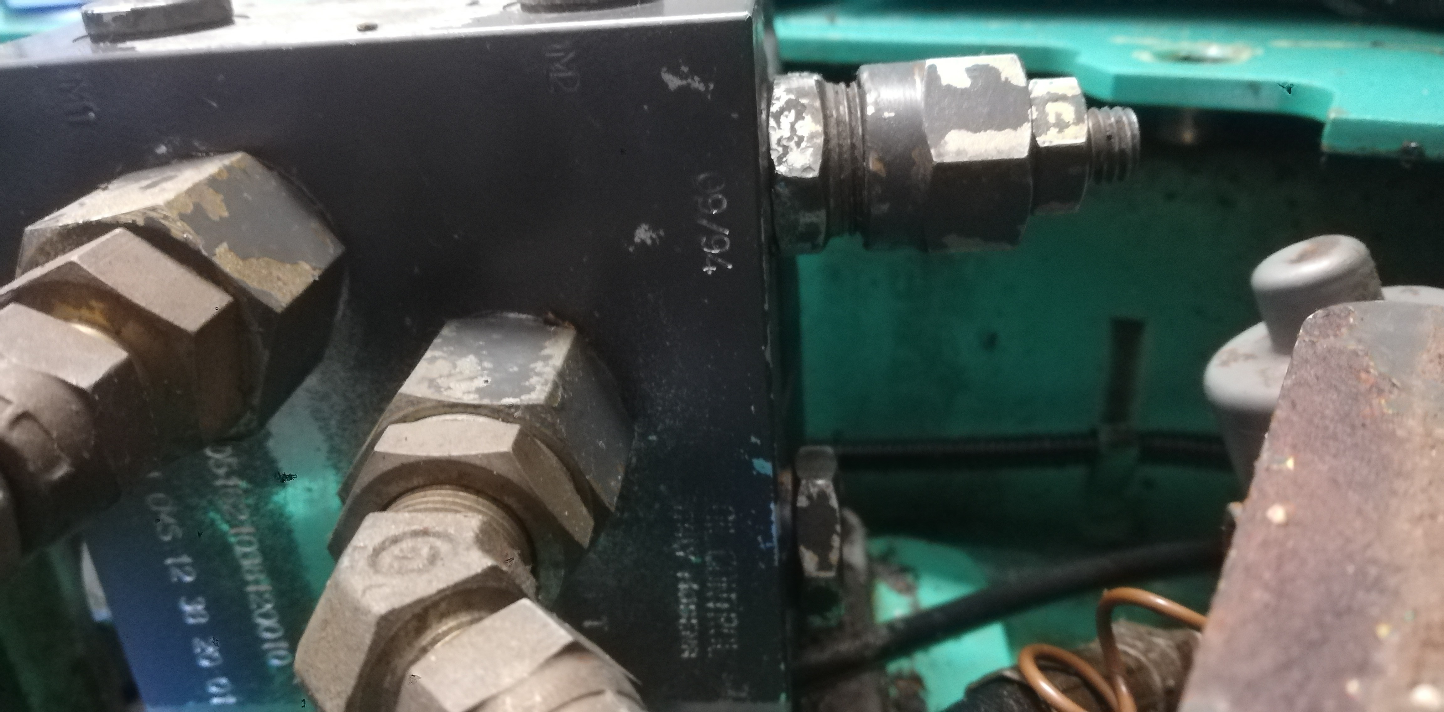

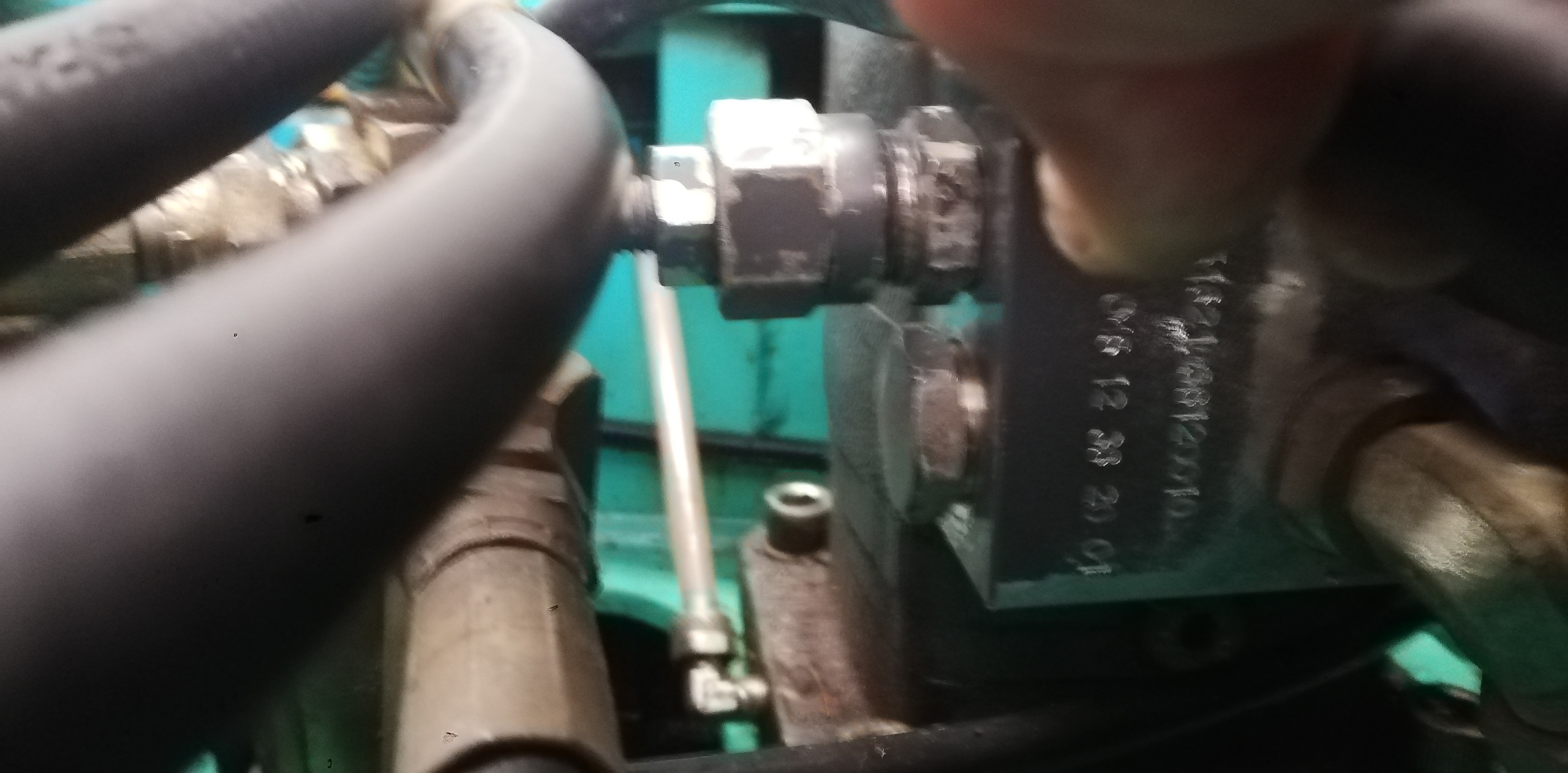

Ho smontato e pulito le 2 valvole a dx e sx col grano di regolazione montate sul blocco valvole e ho smontato i 2 tappi sottostanti con molla e una sfera di acciaio rimontato tutto ma non è cambiato niente
Vorrei sapere se a qualcuno di voi è capitato una cosa simile??
Monta un motore di rotazione samhydraulik hprr 200 e z11
Allego foto
Grazie attendo notizie
