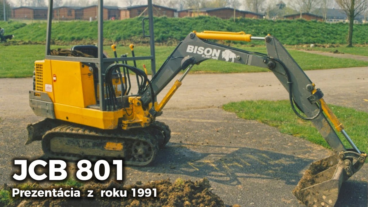

    Salve. ho un miniescavatore jcb mod 801 ho dei problemi con la rotazione, praticamente nel ruotare non si ferma
    con precisione, e se c'è un pochina di pendenza tende a girare anche a leva in folle.
    Ringrazio chi mi può dare indicazioni sul problema.
    Puoi, per favore, postare una foto? Con il nome 801 ci sono state diverse generazioni.
    Giusto per essere più precisi nel cercare di aiutarti.
      Click image for larger version  Name:	miniescavatore jcb.jpg Views:	0 Size:	202,9 KB ID:	1290625
      Ecco la foto, e questa serie
      Il problema come ho detto che la rotazione non si ferma sul punto preciso e tende a girare libera quando si trova in pendenza la foto l'ho presa su un sito ma e lo stesso modello. Grazie per la risposta e la collaborazione
        Originalmente inviato da Peppo Visualizza messaggio
        Salve, nessuno puo darmi una mano. Grazie
          a mio parere il motore di rotazione potrebbe avere le guarnizioni delle valvole di frenata usurate o completamente starate. Ti consiglio comunque di rivolgerti presso una officina autorizzata per la riparazione
