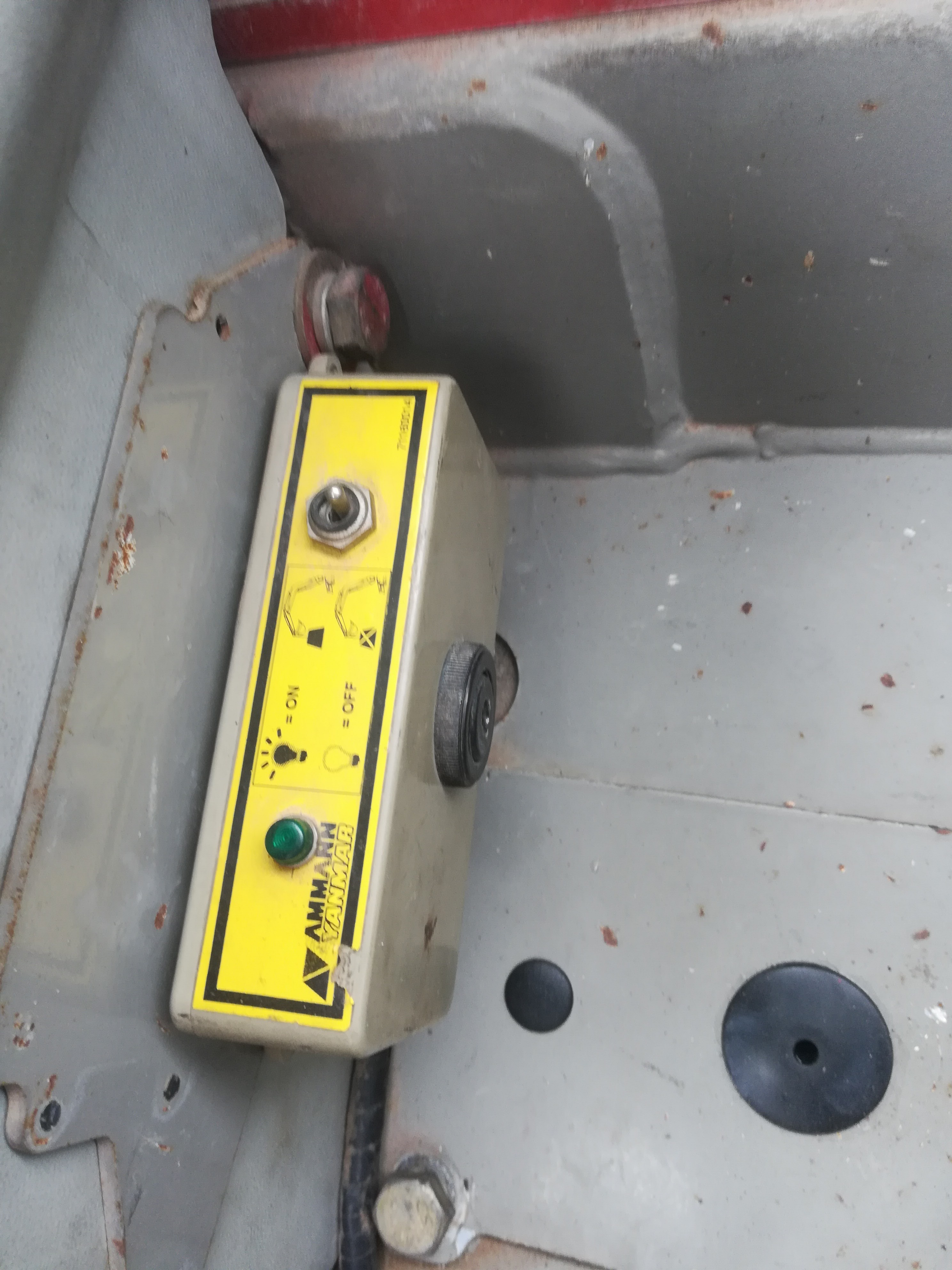

    Salve, ho acquistato da poco un yanmar vio35 del 2011 o via di lì. In cabina, sulla parte destra, dietro la chiave di accensione c'è una centralina con una leva ON - OFF. allego una foto. Visto che sul manuale non ho trovato nulla a riguardo... Qualcuno sa a cosa serve e come funziona? Click image for larger version

    la accendi e, se la valvola di controllo pressione sul martinetto di sollevamento è tarata bene, quando superi il carico ammesso suona un cicalino...
    Quindi il mezzo dovrebbe avere le valvole di blocco sui pistoni di alzata e di scavo, nonchè un gancio posizionato sui trapezi di movimento benna o sull'attacco rapido se ne è dotato.
    Se sei un'azienda e non un privato, per utilizzare la funzione dovresti fare l'iscrizione ISPELS (ammesso che non sia già iscritto) e procedere al collado (di solito Ausl o organismo parificato) ogni anno (visto che la macchina ha più di 10 anni - se aveva meno di 10 anni, ogni 2)
