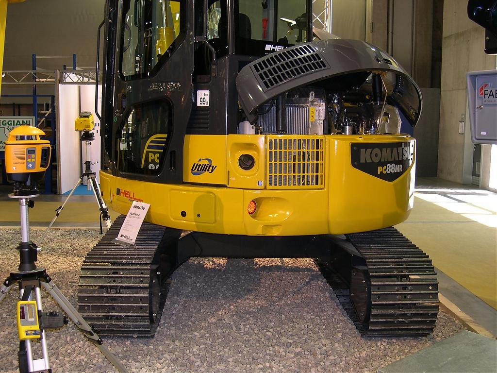

adesso ti spiego subito il nostro problema, noi siamo un consorzio di bonifica , e siamo in alto adige , dove lungo i fossi ci sono piantagioni di alberi di meli in particolare mpianti intensificati, generalmente lo spazzio disponibili lungo il fosso è di 2, 5mt fino a un massimo di 2,7mt quindi lo spazio non è poi molto e con un escavatore normale non fai nulla mentre con un midi si puoi lavorare anche se non completamente girosagoma, comunque dovrebbe sporgere circa 15/ 20 centimetri con la zavorra il pc 88 , abbiamo puntato sul triplice per un motivo di poter avere uno sbraccio maggiore perchè in alcuni posti dove operiamo anche 10 cm in piu fan la differenza, e poi per poter battere la scarpata fino sotto i cingoli!
buongiorno,
se non ricordo di aver visto male, l 88 con in aggiunta la zavorra dovrebbe uscire qualcosina più, credo(poi me lo saprai ridire misurando) che sia attorno ai 45 cm, perlomeno valutato ad occhio,
sicuro però che sia più di quello che dici.
Scelta comunque obbligata da parte di komatsu per problemi di stabilità e beccheggio avuti sui precedenti modelli....il caro vecchio principio della leva.....
Ciao !riguardando un paio di foto che avevo fatto , forse devo darti ragione sulla sporgenza.... ma ggiore di 15/20 centimetri ma secondo mè inferiore di 45.... io credo più vicino a 30... comunque misurerò il tutto quando arriva! intanto allego la foto che avevo ! comunque la cosa che mi preoccupa di più è che nessuno ne ha parlato bene qui nel forum
Ma sei proprio sicuro che il triplice allunghi lo sbraccio rispetto ad un braccio boomerang? Penso che la zavorra serva a bilanciare l'aumento di peso del braccio stesso e dubito che sbracci più lontano a parità di avambracci ( non trovo il catalogo quindi è una mia supposizione).Originalmente inviato da diiego Visualizza messaggiocomunque dovrebbe sporgere circa 15/ 20 centimetri con la zavorra il pc 88 , abbiamo puntato sul triplice per un motivo di poter avere uno sbraccio maggiore perchè in alcuni posti dove operiamo anche 10 cm in piu fan la differenza, e poi per poter battere la scarpata fino sotto i cingoli!
