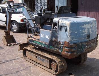

    Ciao ragazzi,
    Volevo chiedervi se avete mai sentito parlare
    di miniescavatori marca OMR RT03
    perchè io ne ho trovato 1 però prima di acquistarlo
    volevo sentire un pò in giro che macchina è......
    perchè dir la verità non li ho mai visti.
    Vi preannuncio che a me serve per piccoli lavoretti in campagna.
    Sono andato a vederlo,bè di carrozzeria non è un gran che,ma dopo tutto non è che mi interessi molto se è brutto di colore.
    Ho visto che monta motore Lombardini con circa 3200ore,manutenzione
    penso ZERO!
    E' del 1994 con servocomandi peso 12q
    Ci sono parecchi lavori da fargli,ad esempio boccole benna cingoli da cambiare,vi dico,visto così in 10 minuti.
    Però come si dice,se ha un prezzo ragionevole si può vedere di acquistarlo
    poi per i lavori non c'è problema
    ho un'off. meccanica.
    ma volevo sentire se si trovano caso mai pezzi di ricambio ecc.
    Vi chiederete ma quanto ti ha chiesto?
    5.500€ tratt. io gli ho detto: quanto puoi arrivare,lui: 5.000€
    io: ti faccio sapere.
    Ed eccomi qua
    nel gran consiglio
    mi rimetto a voi
    Ciao - così a prima vista , la carpenteria sembra yanmar ,
    ma prendila con beneficio di incompetente
      no 'macmoter'? il carro sembra addirittura del vecchio 'ygri'...
        Ma non lo so,
        sembra un pò di tutto per dire il vero,
        a me ricorda i vecchi Pel-job dietro.
        Ma che dite del prezzo è accettabile,
        o è troppo?
        Dir la verità pensavo di offrire non più di 3.500 /4.000€,
        esagero,troppo poco!
          omr era un costruttore della zona di treviglio.....l' azienda nacque dall' unione di alcuni ex dipendenti ygry.....quindi.....parecchi pezzi sono di ispirazione
          ygry...quindi pel job prime serie....per il resto componentistica italiana di facile reperimento sul mercato.
          ciao canzio

                  Senza Il Tettino Il Valore Commerciale E' Molto Inferiore!!!!!
                    .....veramente senza struttura di protezione (tettuccio omologato o cabina) non potrebbero nemmeno venderlo
                    EXCAVATOR'S MAN
                      No no,ce l'ha il tettino
                      questo che ce l'ha,è un privato.
                      Apparte che non lo prendo più,perchè ho sentito un mio
                      amico che vende ed è meccanico Lombardini
                      che,motore Lombardini con 3000 ore se non è da rifare ci manca ben poco
                      e allora non valeva più la pena per quei soldi
