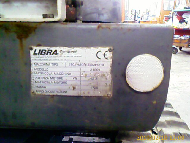

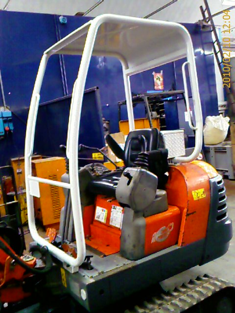

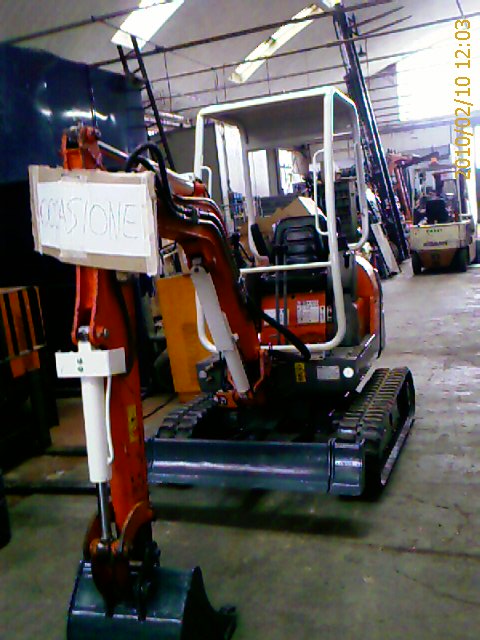

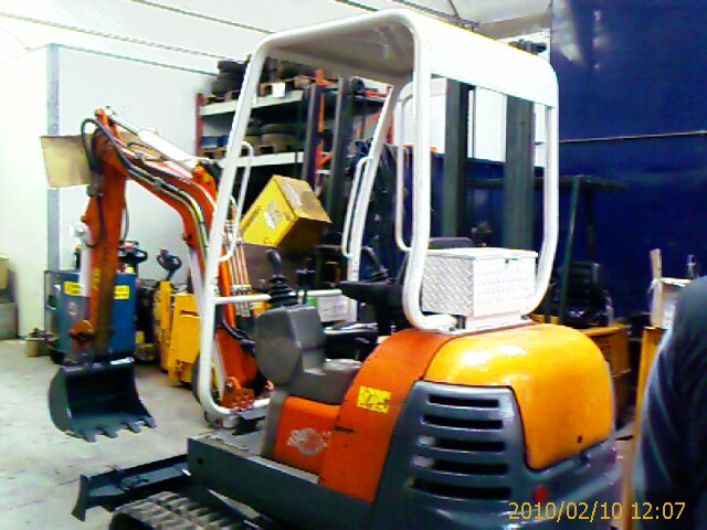

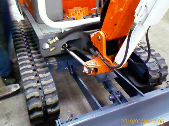

                                        Grazie Laky. Nel frattempo ho trovato un mini Libra 218SV (18 q.li) del 2001 con 1900 ore di lavoro, carro variabile e impianto di drenaggio installato (il terzo tubino). Il rivenditore vuole 11.000 euri ma con 10.000 si porta via. Ho visto dei post che dicevano che era una buona macchina italiana. Cosa ne dite, può essere preso bene? La macchina mi sembra in buono stato l'ho anche accesa e sembra che il motore Kubota abbia un buon rumore. Qualcuno conosce questa macchina? Metto qualche foto.

                                          Ho visto le foto del libra 218 il carro allargabile e' comodo se devi metterti a cavallo di un fossato per ripulirlo ,qualche lavoretto sulla carrozzeria sembra che ci voglia assicurati bene che abbia il certificato di conformita' altrimenti lascia il prezzo mi sembra un po' alto non ti stanno regalando niente ,come ti dicevo io ho' preso un IHIMER del 2005 16 NXT peso QL.16,75 ,ore (1500) a 6500 euro con certificato CE.
                                          Siccome la carrozzeria era tutta graffiata in questi giorni sto finendo di riverniciarlo
                                          debbo dire che sta venendo bene.

                                            Ciao e grazie Laky,
                                            pensavo infatti di pretendere: certificato di conformità, almeno 6 mesi di garanzia su motore, impianti idraulici e sotto sforzo e libretto di uso e manutenzione oltre ad una prova di funzionamento. Il prezzo, considerando quello che mi avevano chiesto per il Takeuchi, pensavo fosse buono. Comunque cercherò di tirare. Cosa dici dei giochi meccanici che devono avere ralla, perni del braccio ecc.?
                                            Walter
