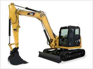

Caterpillar presenta il miniescavatore 308E2
Per la distribuzione in Europa, Nord America e Australia: aprile 2013

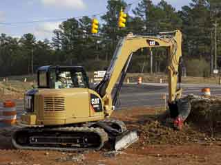

Il nuovo miniescavatore idraulico a raggio compatto Cat® 308E2 CR SB offre alte prestazioni unite alla versatilità di un leverismo anteriore con braccio oscillante. È ideale per lavorare in aree con spazio limitato ed è la prima macchina della gamma di miniescavatori idraulici (MHE) a ottemperare agli standard sulle emissioni degli Stati Uniti EPA Tier 4 Final e dell'Unione Europea Stage IIIB.
Il nuovo impianto idraulico ad alta definizione, con rilevamento del carico e distribuzione del flusso offre una migliore controllabilità. Utilizza la potenza della macchina in modo più efficiente durante il ciclo di scavo per garantire una maggiore produttività e un miglioramento fino al 10 percento dell'efficienza del combustibile.
Il modello Cat® 308E2 offre una spaziosa cabina con un'ampia area di ingresso e uscita e uno spazio generoso per le gambe. Tutti i modelli della serie E sono dotati di un nuovo quadro comandi digitale, ideato appositamente per i miniescavatori Cat e denominato COMPASS, acronimo di Complete Operation, Maintenance, Performance, and Security System. Il monitor COMPASS integra un sistema antifurto, che richiede una password alfanumerica a cinque cifre per avviare la macchina, e una modalità Economy, che consente di ridurre il consumo di combustibile fino al 20 percento. Un sistema di regime minimo automatico provvede a portare il motore al minimo dopo 4 secondi di inattività.
Il quadro comandi COMPASS garantisce facilità d'uso e offre una visuale completa dei livelli e dei requisiti di manutenzione. La disposizione della cabina è dotata di joystick ergonomici e di un sedile a sospensione pneumatica riscaldato disponibile su richiesta.
Una vasta gamma di attrezzature Cat come benne, martelli e compattatori, contribuisce a ottimizzare prestazioni ed efficienza.
