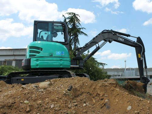

Ihimer ha completato il rilascio della nuova serie V4 di miniescavatori.
Rispetto ai modelli precedenti è stato cambiato completamente l’impianto idraulico, abbandonando l’ormai consolidato Load Sensing a centro chiuso a favore di un più ordinario centro aperto. Tre pompe idrauliche programmate in modo da compensare i flussi in modo equilibrato quando si usano insieme traslazione e attrezzatura
