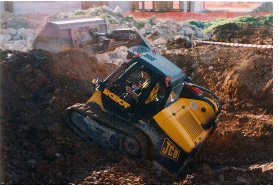

    Se riusciamo a coinvolgere Peppo , potrai avere dati precisi sulle macchine , penso che Lui li conosca bene!
    Comunque Ti allego una foto.CIAO MAX

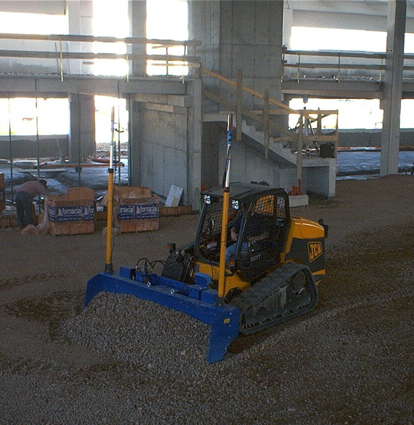

                        Non ci sono problemi sul braccio in fase di massima spinta , perchè in queste condizioni , la parte anteriore che supporta la pala , è appoggiata per l'intera larghezza al telaio macchina.
                        Con la lama apripista è un fenomeno.

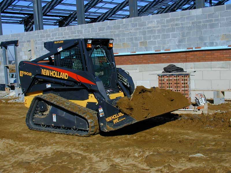

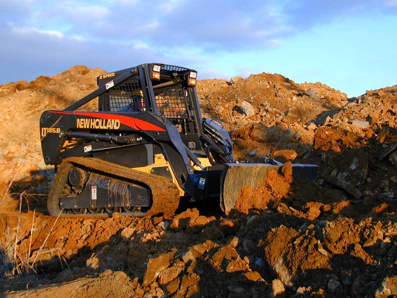

                                                      guardate cosa fa la case in america
                                                      [color=black][font=Arial Black]DDG[/font] ([i]Dag Dal Gas) [/i][/color]
                                                        e la new holland..............
                                                          Originalmente inviato da cvt
                                                          Mi piacciono molto i colori!
