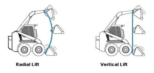

Per un uso più efficiente delle applicazioni di una minipala bisogna capire le differenze tra sollevamento radiale e sollevamento verticale.
Prima di comprare o noleggiare una minipala, è utile capire come la tecnologia del braccio sollevatore influisce sulle prestazioni della macchina.
Ci sono due tipi di geometria del braccio: a sollevamento radiale e a sollevamento verticale.
Le differenze principali nel percorso di sollevamento si devono al design del cinematismo. Una macchina a sollevamento radiale ha un unico perno (punto di rotazione) sul braccio di carico, mentre che un modello a sollevamento verticale ha più perni (punti di rotazione), che permette il movimento verticale.
Le differenze tra entrambi tipi di macchine sono abbastanza sottili.
Le prestazioni sono praticamente identiche quando i bracci sono al livello del suolo, e le due macchine sono in grado di portare a termine i compiti assegnati.
Le differenze si presentano quando i bracci sono sollevati.
L’utilità del sollevamento verticale
Due dei principali vantaggi dei modelli a sollevamento verticale è che tengono il carico più vicino alla macchina per quasi tutto il ciclo di sollevamento e che offrono un’altezza di sollevamento superiore.
Ci sono diversi design, quindi conviene consultare la tabella del percorso di sollevamento di ogni marchio o modello in particolare per conoscere le prestazioni.
Il termine “sollevamento verticale” non significa che il carico si sposta verso l’alto. Tony Sims, il responsabile del settore Sviluppo della Volvo Construction Equipment ha detto che

Sollevamento radiale: più portata ad altezza media
Secondo la Bobcat, il sollevamento radiale garantisce una maggiore portata in avanti rispetto ad una macchina a sollevamento verticale per più dell'80% del percorso di sollevamento, avendo una portata massima superiore all’altezza media.
"Dal momento che il braccio si muove disegnando un arco, il sollevamento radiale offre una portata superiore per la maggior parte del suo percorso rispetto ad un sistema a sollevamento verticale", spiega Rostberg.
"Le macchine a sollevamento radiale garantiscono la massima portata all’altezza del cassone di un autocarro. Pertanto, questo tipo di macchina eccelle in lavori ad altezze medie come lo scarico su un muro, riempimento o lo scarico di pianali".
Le macchine a sollevamento radiale forniscono la massima portata quando i bracci sono paralleli al suolo.
"Si tratta in genere il livello degli occhi", dice Sims. "Questo è utile quando si scaricano dei pianali. Se si dispongono dei pallet impilati fianco a fianco su un camion, a volte è possibile raggiungere da un lato del camion il secondo pallet che si trova più lontano. "
È utile anche per spargere del materiale quando vuoi avvicinarti al massimo al bordo di una strada o un fossato con la benna ad altezza media. "Hai una capacità di portata superiore dall'altra parte dell'ostacolo con il braccio a metà altezza", nota Sims.
Le differenze nell’arco che disegna il braccio creano caratteristiche di portata uniche. "Una macchina radiale, a metà altezza, fornirà una portata superiore in avanti in confronto con una macchina a sollevamento verticale," dice O'Brien, "mentre che una macchina verticale fornisce una portata costante durante tutto il ciclo di sollevamento."
I modelli a sollevamento verticali sono caratterizzati da una capacità operativa leggermente superiore. Per esempio, il Volvo MC115C a sollevamento verticale ha un carico di ribaltamento di 2.471 kg., mentre che il MC110C a sollevamento radiale ha un carico di ribaltamento di 2.226 kg. È una differenza di 245 kg.
Il motivo è che nella macchina a sollevamento verticale il carico è più vicino al centro di gravità.
“Questo offre maggiore stabilità”, dice O’Brien. “La capacità di sollevamento idraulico di una macchina radiale è maggiore a livello del suolo o vicino al suolo rispetto ad una macchina verticale, che inizia con una capacità di sollevamento bassa a livello del suolo e che aumenta durante il ciclo di sollevamento.”
Più lontano è il carico dal centro di gravità, e meno stabilità ha la macchina.
"I modelli radiali davvero spingono il carico a metà altezza, e quello è il punto più instabile per questo tipo di macchine", dice O'Brien. "Mantenere il carico più vicino al centro di gravità della macchina a sollevamento verticale migliora la stabilità complessiva".

SOLLEVAMENTO VERTICALE
Aspetti Positivi:
- Altezza di sollevamento superiore
- Capacità operative superiori
- Portata costante durante tutto il ciclo di sollevamento
- Carico più vicino al centro di gravità, quindi maggiore stabilità
- Portata alla massima altezza 30% superiore
- Più adatte al lavoro in luoghi ristretti poichè le dimensioni totali rimangono invariate
- Più adatte per caricare autocarri con sponde alte, paesaggistica, movimentazione dei materiali, applicazioni con forche pallet e applicazioni di trasporto e carico
- Più adatte per attrezzature come trivelle, forche pallet, vanghe
Aspetti Negativi:
- Ha più punti di articolazione, quindi richiede più manutenzione
- Tendenza alla formazioni di maggiori "giochi"
- Sono soluzioni più costose
SOLLEVAMENTO RADIALE
Aspetti Positivi:
- Ha un unico punto di articolazione, quindi meno manutenzione e minore gioco laterale
- Maggiore portata in avanti (con bracci paralleli al suolo)
- Portata massima superiore all’altezza media
- Più adatte per lavori di scavo e fresatura
- Più adatte per attrezzature come fresatrici, martelli demolitori, tagliasfalto, trencher, retroescavatori e tutte le attrezzature da utilizzare con braccio "al suolo"
Aspetti Negativi:
- Carico più vicino alla cabina, potrebbe cadere sulla macchina mentre si svuota il contenuto della benna
- Per sollevare il materiale dello scavo devono fare più manovre

La scelta tra un modello verticale ed uno radiale dipende veramente dall’applicazione.
“I modelli a sollevamento verticale sono più adatti per qualsiasi tipo di applicazione di paesaggistica, movimentazione dei materiali, applicazioni con forche pallet e applicazioni di trasporto e carico", dice Sims.
"Gli operatori apprezzano molto la maggiore capacità di sollevamento e il comfort durante il trasporto del carico."
La maggior parte dei produttori di minipale offrono soltanto macchine a sollevamento radiale nei modelli più piccoli.
“La grande maggioranza delle pale con capacità operativa di oltre 9 quintali sono modelli a sollevamento verticale”, dice Sims.
“Vogliono quella capacità di sollevamento in queste macchine più grandi”.
