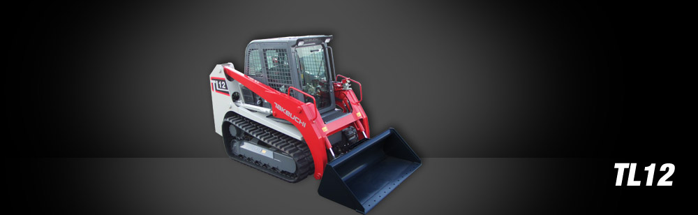

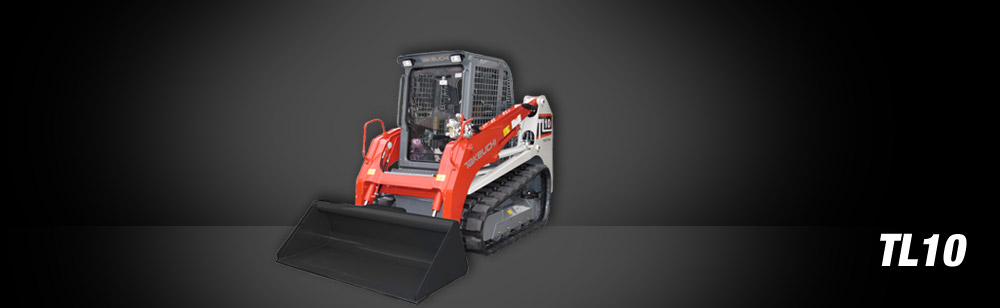

La Takeuchi-USA, leader mondiale nel settore delle minipale e gli escavatori innovativi, ha annunciato l’uscita dei nuovi modelli di minipale cingolate TL10 e TL12.
Le minipale cingolate della Takeuchi più potenti fino ad oggi dispongono di motori conformi alla normativa EPA Tier 4i con una grande potenza e coppia, insieme ad un esclusivo "Eco Mode", funzione progettata per ridurre i consumi durante il funzionamento.
L’operatore può selezionare nuove modalità ausiliari di lavoro che gli consentono di mettere a punto l'impianto idraulico ausiliario con tre impostazioni diverse per attrezzature diverse in modo da ridurre i tempi di inattività nei cantieri.
Le nuove pale cingolate dispongono anche di un interno elegante con comandi migliorati, cabina pressurizzata con climatizzazione migliorata.

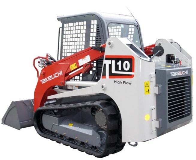

Le prestazioni
TL10
Peso Operativo: 4.680 Kg
Carico di ribaltamento: 3114.8 Kg (3534 Kg con contrappeso)
Capacità operativa: 1090 Kg (1235Kg con contrappeso)
TL12
Peso Operativo: 5269.8 Kg
Carico di ribaltamento: 3675 Kg
___________________
Caratteristiche:
Telaio completamente saldato, sottocarro in acciaio, riduttori planetari epicicloidali posizionati posteriormente per permettere più punti di contatto tra la ruota dentata e i cingoli.
___________________
Impianto idraulico ausiliario a flusso variabile
La TL10 e la TL12 hanno un impianto idraulico ausiliario a flusso variabile, con tre impostazioni che possono essere programmate per soddisfare i requisiti di flusso richiesti dai vari accessori. La prima impostazione rappresenta il flusso massimo (100%), mentre che nella seconda e terza impostazione si può scegliere un flusso tra 0-100% (le impostazioni predefinite sono 75% e 50%). Il nuovo pannello misuratore dispone anche di una luce per la temperatura dell'olio idraulico e di un secondo circuito ausiliario. La TL10 è dotata di un serbatoio idraulico di 12,9 gal e offre fino a 36,3 gpm di flusso idraulico ausiliario. La TL12 è dotata di un serbatoio idraulico di 15,9 gal e offre fino a 40 gpm di flusso idraulico ausiliario.
__________________
I motori
TL10 - motore diesel Kubota V3800CRT common rail con turbocompressore che aumenta la potenza del 7% e migliora la coppia del 9.4%
TL12- motore diesel Kubota V3800CRTI common rail con turbocompressore e intercooler che aumenta la potenza del 10.8% e migliora la coppia del 19.5%
Entrambi hanno un filtro antiparticolato diesel (DPF) e un ricircolo dei gas di scarico raffreddato (CEGR) per ridurre le emissioni di NOx
