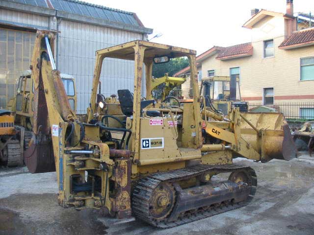

      Grazie Giorgio! La curiosità del retro mi è venuta vedendo questa foto che allego...Retro montato su una 931B.
        se guardi bene il retro che vedi montato sulla 931b e' di un' altra pala (venieri) che e' stato montato su questa ....sia la 931 che la 935 montavano il retroescavatore..(su richiesta)...
          Aggiungo che nella 931 è possibile ruotare il sedile di guida ed utilizzare quello mentre nella 941 è impossibile perchè subito dietro al sedile c'è il serbatoio del gasolio
            ----difatti il retro sulla 931 "e' a norma" mentre sulla 941 "fuorilegge"
