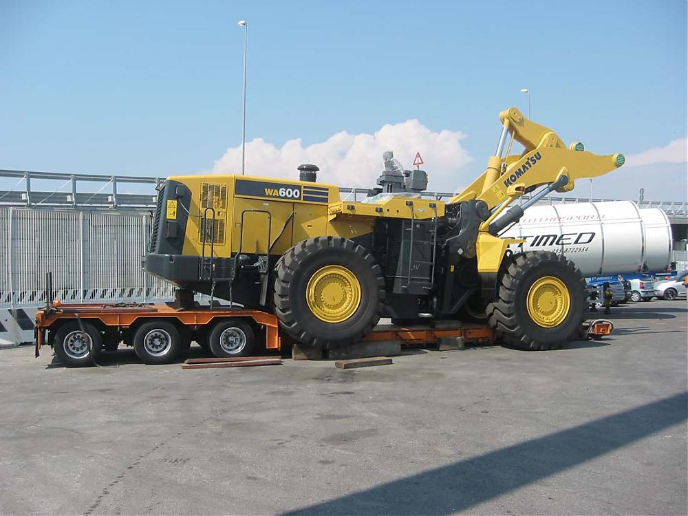

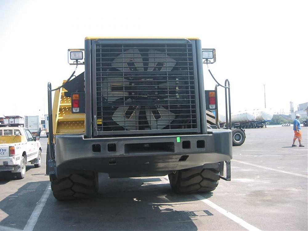

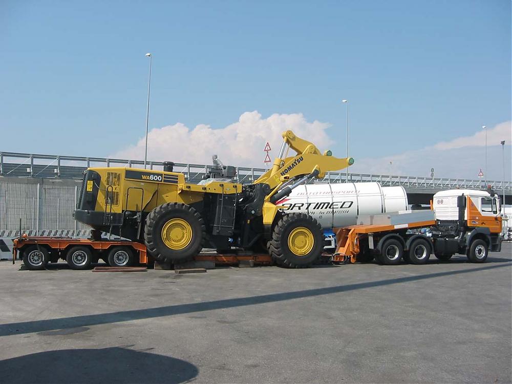

                                Allego le foto di una WA 600-6 arrivata al porto di Livorno che ho caricato personalmente nel mese di agasto, tanto per dare un' idea a chi non è proprio del mestiere.

                                  Come volevasi dimostrare... Grazie Paolo61 per le foto molto esplicative!
                                  Levate la cabina e lo scarico, ciò per problemi relativi all'altezza di trasferimento (cavalcavia stradali ed autostradali) non è necessario smontare anche gomme ed assali.... Solo che c'è gente che non ha mai avuto le mani in pasta nel settore dei trasporti eccezionali ed afferma cose assurde...

                                    X Cat 75, le foto inserite nel mio precedente intervento, volevano solo far capire che quello era uno dei modi di caricare una MMT indipendentemente dalla sua mole, dove non vi siano ostacoli particolari, che possano modificare l'aspetto esteriore della macchina.

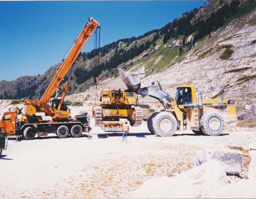

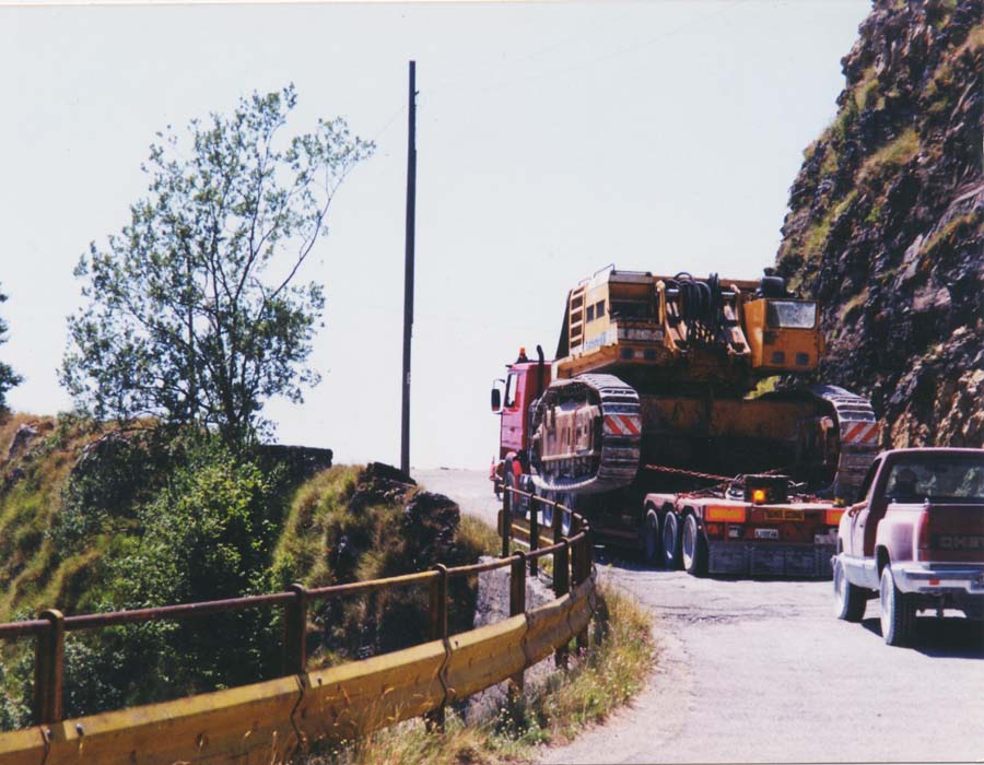

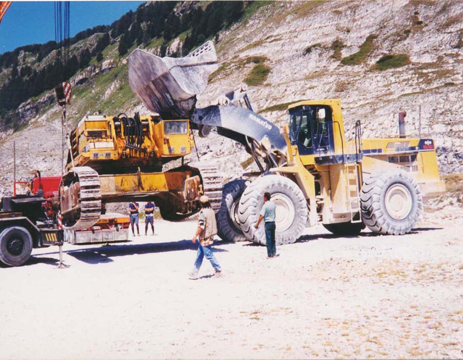

                                        Come promesso allego le foto che nel precedente intervento avevo mensionato, per dimostrare un'altro sistema di trasporto quando si trovano macchine di vecchia concezione, che non permettono di alleggerirla vista la struttura del carro.
                                        Non ho quelle della WA 700, chiederò a chi era con me se ha fatto qualche foto e poi le inserisco.

                                                Una curiosità, quanto pesava la 982 senza zavorra e braccio? Anche venir giù da Campocecina con un bilico di quella lunghezza non dev'essere stato facile!
