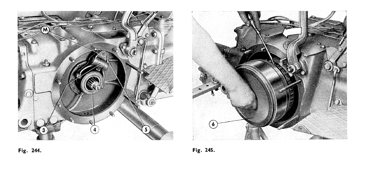

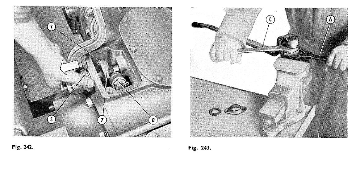

    Salve, semplice ha bruciato le frizioni.
      Come posso fare per verificare che sono bruciate c è qualche sportellino per controllarle
        Veda il gioco leve frizioni, che non puntino e facciano slittare.
        Da sportelli vede poco/niente.

          Ok ci provo grazie tanto speriamo
          bene
            Ho provato però quelle sono le leve che stanno bene io ho problema sulla leva che attacca e stacca la trazione
