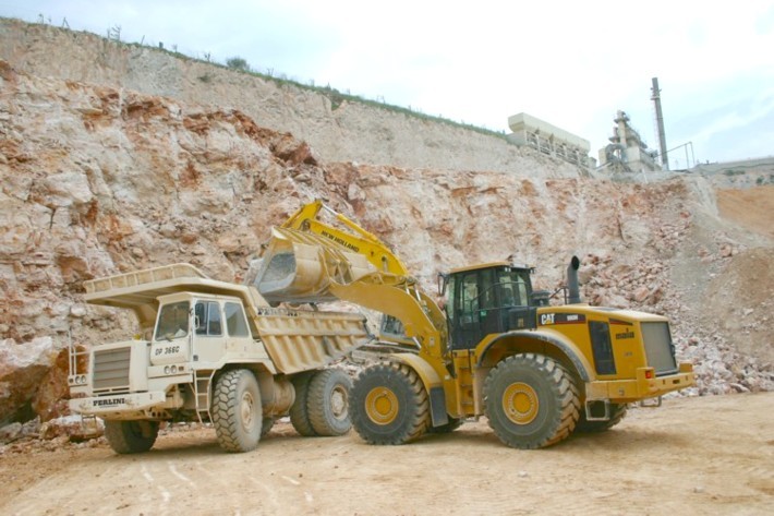

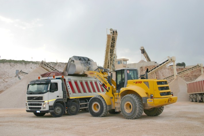

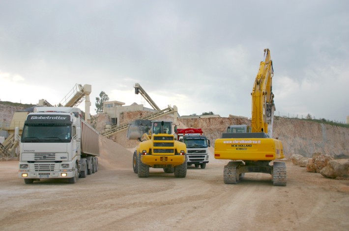

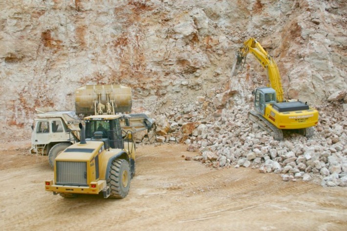

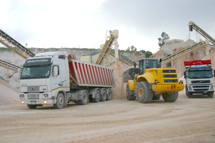

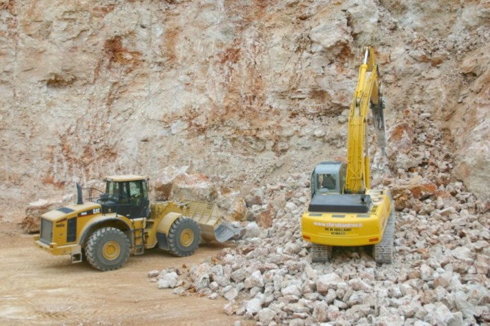

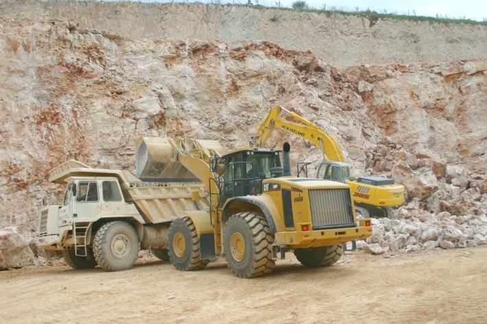

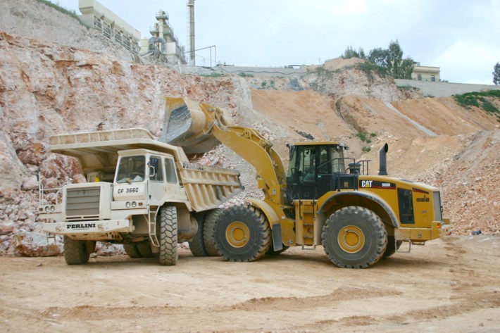

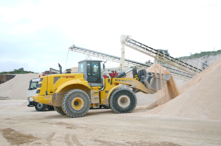

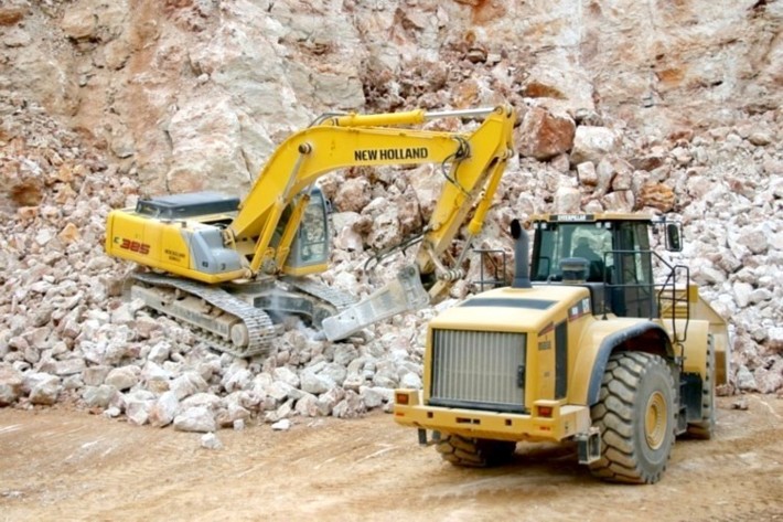

                                                Le nuove pale gommate CAT dotate di motori Acert stanno invece dando delle ottime soddisfazioni in termini di consumi di gasolio ai loro proprietari.
                                                Mi è capitato di andare presso una ottima azienda pugliese che utilizza due pale 980H nuove in due cave (una a Ceglie Messapico, l'altra a Martinafranca). Si tratta di un cliente sostanzialmente "full-New-Holland" (tranne nelle macchine grandi che il marchio non produce) ma che vede le macchine in modo decisamente critico e super-partes.
                                                Ebbene si è dimostrato entusiasta per le due nuove CAT che si attestano, nel carico di dumper in cava, sui 23 litri/ora. Il paragone che l'azienda fa è con le NH W270 che lavorano sul piazzale al carico dei mezzi e che non scendono mai sotto i 27/28 litri/ora. Non si possono fare paragoni sulle condizioni perchè si dovrebbero comparare le ton/ora caricate. Certo è che gli Acert si stanno dimostrando degli ottimi motori da questo punto di vista.
                                                Vi inserisco alcune immagini scattate nella cava di Ceglie Messapico.
