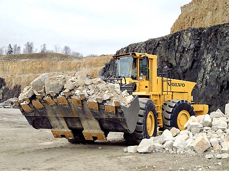

                                                    la volvo direi che sulle pale gommate è la migliore su escavatore si può discutere a lungo....
                                                      ho letto in qualche posto che le Volvo hanno la forma della coppa dell'olio disegnata in modo da favorire il pescaggio con macchina inclinata e di riduce il RUMORE DI RISONANZA che cosè questo rumore ?
                                                      grazie
                                                        Ciao,per me la Volvo sul piazzale non la batte nessuno ma su fronte cava o dove occore grinta è molto meglio Cat.
