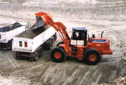

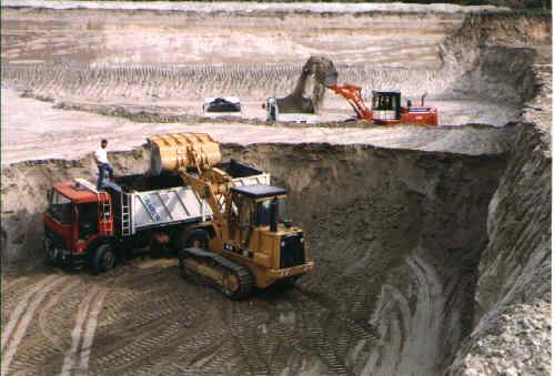

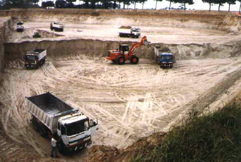

          Adesso posso postarvi le foto dell'argomento da me creato! Che ne pensate?

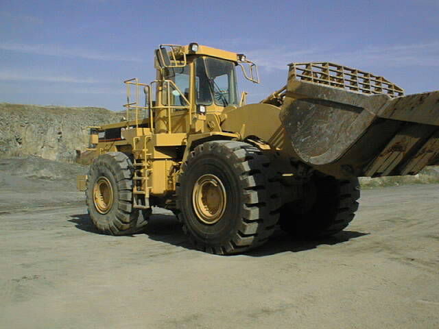

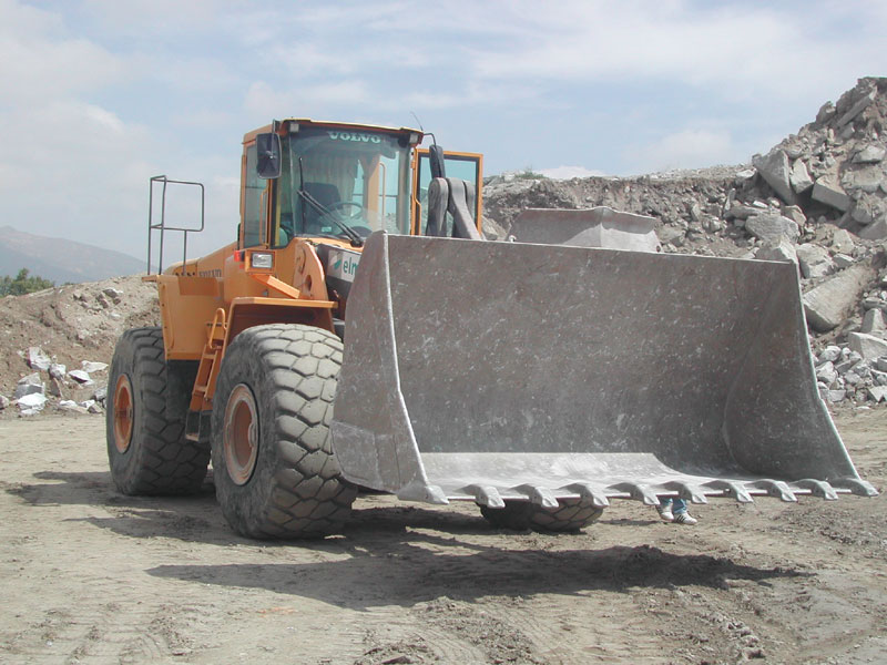

                          Belle foto!! ma la volvo cos'è? la 220? o è più piccola? qua in zona cen'è una ed è veramente grande..

                              Per maggiore chiarezza inserisco un pò di dati.........come potete ben vedere la FH ha 4,5 mc3 di benna e la cat 2,3 mc3 di benna! Quindi la pala gommata ha una benna quasi il doppio rispetto alla cingolata, però l'FH carica i bilici da 24/26mc3 e la Cat motrici da 14/16 mc3.

                                      cmq quello della cingolata è + in gamba si vede da come ha messo il camion sterza 45 gradi mentre quello della gommata deve sterzare 90 gradi il camion ci vuole + storto x sterzare meno
                                      ma resta il fatto che una bennata 350 sono 2 o della 63
