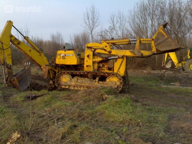

    a proposito di domande cretine . il carro a 70 % che vuol dire <??
    e' consumato al 30 % come si fa a vedere le boccole ?? il gioco ,, cosa succede se le boccole dei segmenti del cingolo sono andate ?? la ruota dentata non prende ??
    no ,, e allora ?? cambiare tutte boccole sara' un casino quanto costa ?? come valutare quante ore puoi ancora fare con una ruspa ?? per valutarla prima di comperarla ??
    dimenticavo . la ruspa Fiat che voglio prendere e' in Spagna / africa per cui li non trovo nessuno che pagando me la puo valutare , e devo arrangiarmi da solo a proposito mi aiutate a capire il modello ??? posso ataccarci un retro benfra ?? mi sembra molto piu grossa della fl4 sara' una 14 ??

      è strana quella pala cingolata, non sono esperto ma ad occhio sembrta almeno una 10, poi sembra un trattore agricolo con montato tutto il braccio(pompe idrauliche sporgenti fuori dal muso non le ho mai viste tranne ad7 e altre simili), sembra andare in moto solo a traino e idraulica distrutta al punto da dover puntellare i bracci sul cofano motore per poterla trainare
        grazie non avevo visto i puntelli sul cofano ??

            mi sembra che quì si cammini un po sugli specchi! cioè mi pare strano che uno che acquisti una pala non sappia niente di cingoli di oleodinamica ecc ecc!! mah! ho visto la foto della pala e non è affatto una pala bensì un trattore cingolato modificato..... anche tanto malandato.....

              diciamo la verita' non e' un po' malandato,cat 301.8c, e' andato completamente..........
                peccato che non sia un trattore agricolo modificato, bensì una Fiat FL8

                          qui bisogna sentire friz e altri piu' esperti di me,io ho ingrandito l'immagine su pc e la scritta sembra john deere ma di legge male,poi dipende sempre da cosa ci devi fare,la vai a provare e guarda se ci sono perdite d'olio e se quando sterzi stretto i cingoli non saltano sulla corona dentata e ovviamente anche tutto il resto.
                          io non posso fare i conti in tasca tua ma sicuramente posso dirti che io una macchina del genere non la prenderei,visto la tipologia di lavoro che svolgiamo noi.
                          ti faccio un esempio noi abbiamo solo i 4 assi e con quel mezzo non riusciremmo neanche a caricare.
                            mah...9000€ per una vecchia John Deere che avrà 30-35 anni delle dimensioni di una FL4 mi sembrano un po' tanti...
                              alcioc,se proprio vuoi quella pala,vai la da chi la vende e gli dici chiaramente;se vuoi venderla ti offro tot e stai un bel po' piu' basso di 9000. non e' due giorni che e' li parcheggiata e se la vuole vendere te la da sicuro,anche considerando che quando la porti a casa una controllata generale ci vuole per forza e li spendi altri soldi.
                              guardando meglio la foto se la si ingrandisce,si nota un palo di legno lato sinistro che sorregge i bracci della benna anteriore,di solito non e' un buon segno,indica che sicuramente perdono pressione e non stanno su da soli e poi per metterla in moto si fa fatica,cavi spurghi,il gasolio che arriva a fatica e tutto il resto.posso sbagliarmi ma anche noi avevamo una vecchia 951 e i problemi erano quelli,d'estate,figurati in inverno se la lasci fuori,tutte la mattine e' un'avventura.
