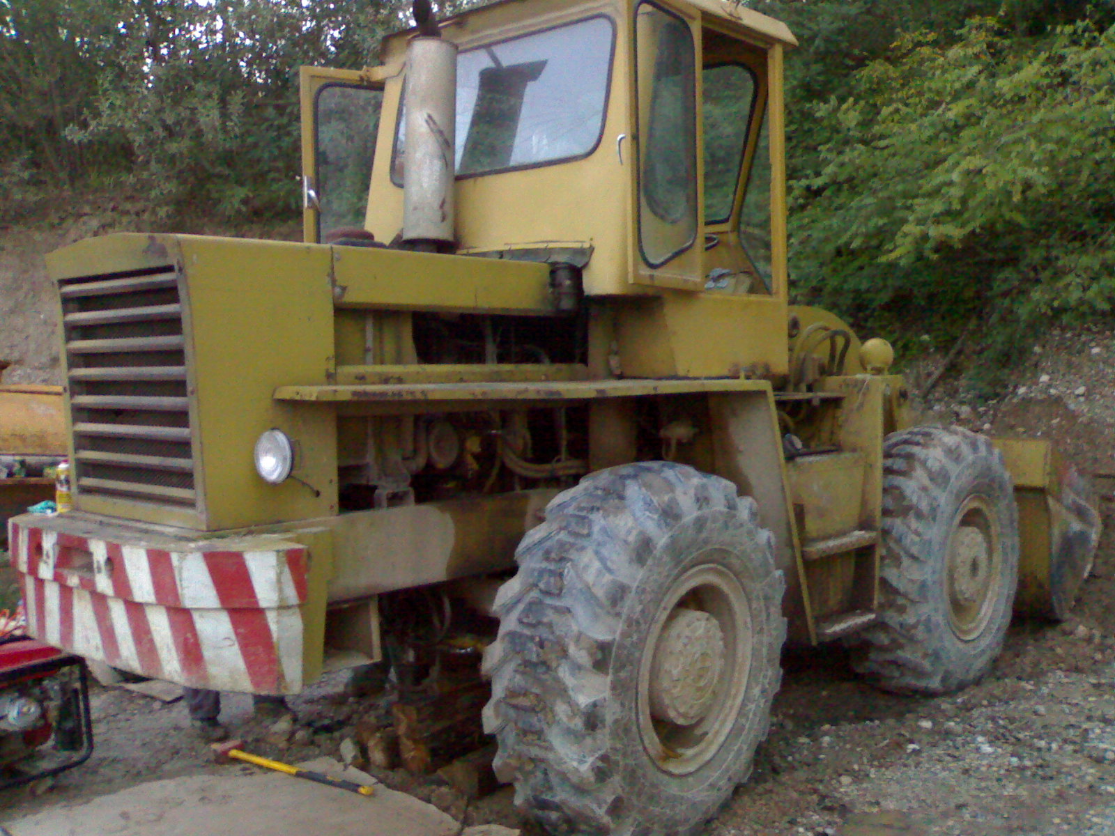

    Ciao ho da 2 anni una pala gommata con motore perkins,ruote da 17 e sterzo posteriore.Qualcuno mi dice che è una Benati o una Rossi..
    Da poco non sterza completamente, a destra gira quasi come prima e a sinistra gira pochissimo e in più tira solo davanti..quando cerco di scavare o caricare con la pala c'è una ruota davanti che gira a vuoto.
    Qualche problema lo aveva anche prima sembra che la pompa idraulica travasi olio nel converter e non so neanche quale sia l'olio giusto per il mio converter,se qualcuno sa aiutarmi .Grazie

    senza foto non si puo dare una risposta io cio una rossi gommata
      Sterzo posteriore e motore perkins mi fanno pensare ad una vecchia Venieri.... Benati è Rossi sono molto differenti tra di loro.
      Senza una foto è difficile dirti qualcosa....
        Ok,domani carico la foto della mia pala gommata..

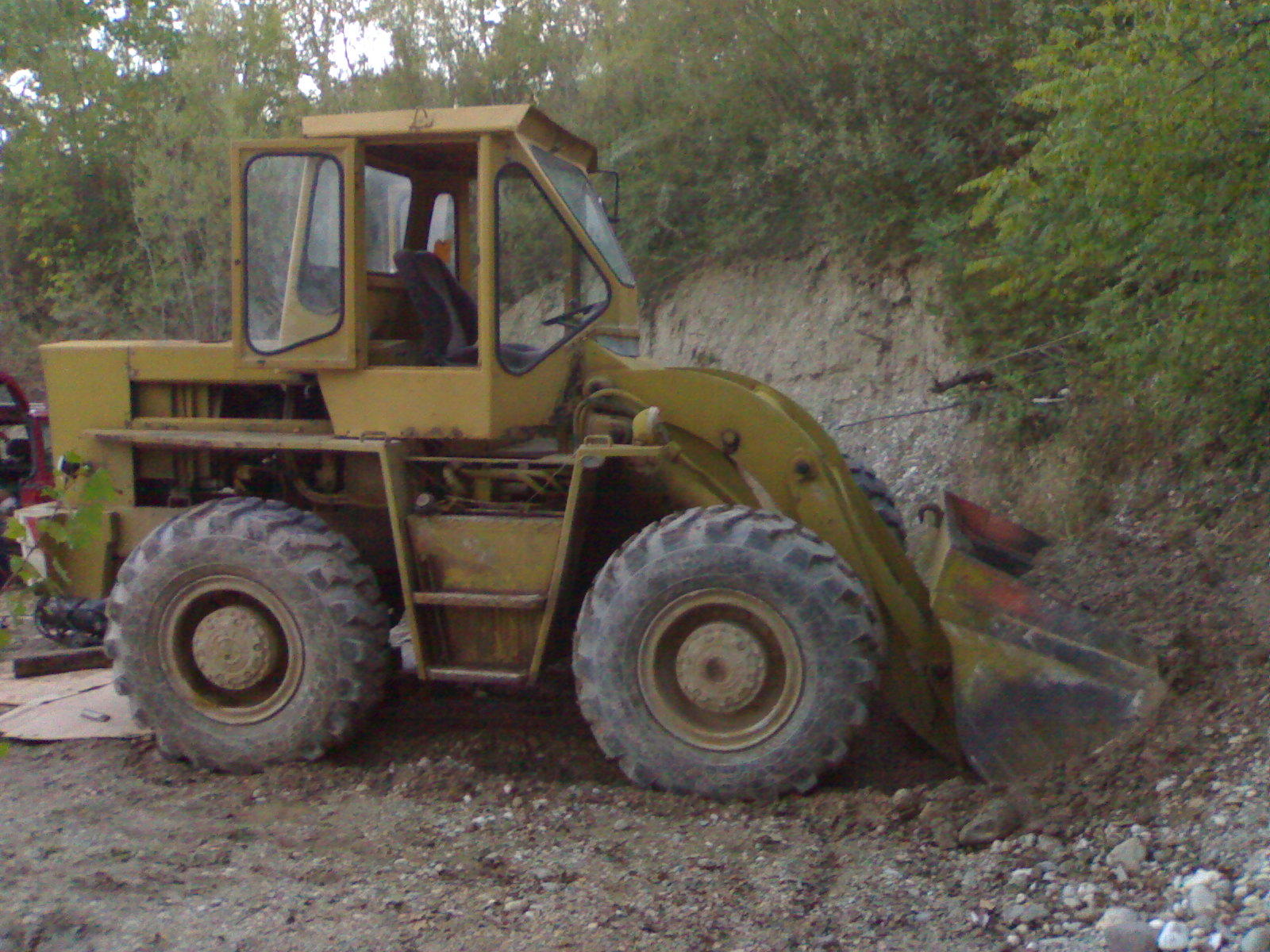

          ciao ho recuperato le foto della pala gommata, la cabina deve essere stata messa dopo.
            Assomiglia molto ad una Palazzani che abbiamo ripararto tempo fa..... solo che non riesco a trovare nessuna fotro per fare un confronto.
              Grazie,provo a risalire dai vecchi proprietari e spero bene..saluti Marco
                i vecchi proprietari non li ho ancora trovati.
                Nella pala il converter ha una ettichetta con scritto allison trasmission torque e la pompa idraulica ha una scritta commercial hydraulics che sono americani..altre scritte non ho trovato..grazie
