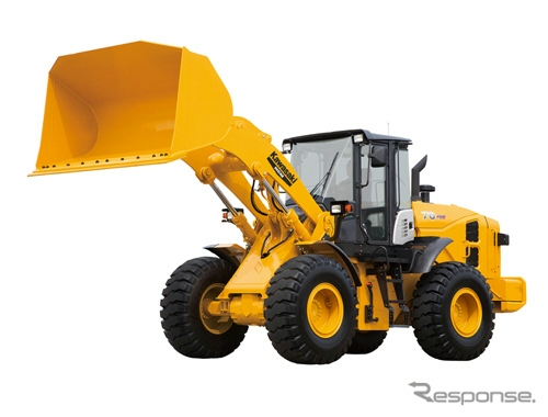

L'azienda giapponese Kawasaki ha pubblicato recentemente un comunicato stampa sulla sezione News della sua pagina ufficiale per presentare la nuova pala gommata della serie Z7. Si tratta del modello 70Z7, che rispetta la normativa Tier 4 / Stage III sulle emissioni. Abbiamo tradotto l'articolo per voi e di seguito ne riportiamo i punti principali. Da non perdere il video di presentazione della macchina, che si trova sotto l'articolo.
Titolo originale: Kawasaki Introduces the 70Z7 Wheel Loader [/FONT]
Intelligenza, Potenza e Bassa Manutenzione
Traduzione e riassunto del comunicato stampa con le principali caratteristiche della macchina:
- sistema brevettato IntelliDig, che bilancia la forza di trazione e la forza di scavo in base alle condizioni del terreno
- funzioni QuickCycle e FlexShift
- motore Cummins da 173hp con tecnologia T4i EGR
- consumo di carburante ridotto
- selezione modalità e potenza di lavoro
- interruttore Quick Power (per potenza addizionale)
- maggiore visibilità nella cabina pressurizzata
- sterzo inclinabile e sedile a sospensione pneumatica
- monitor LCD ad alta intensità
- comandi semplici
- facile accesso al motore
- cambio olio ogni 4000 ore di lavoro (utilizzando l'olio KCM SuperEX46)
- cambio olio motore ogni 500 di lavoro (utilizzando l'olio CJ-4)
- lubrificazione delle boccole e perni HN ogni 500 ore di lavoro
- peso 142 quintali
- capacità di carico 103 quintali
- benna inclinabile a 50 gradi
- trasmissione ZF a cinque marce
