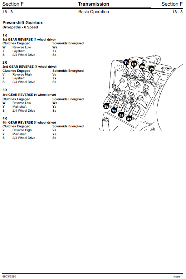

    Buonasera,ho una terna 4cx del 96 che va solo in retromarcia.le marce entrano tutte...qualcuno è a conoscenza delle funzioni delle singole elettrovalvole? Sul cambio ho 6 elettrovalvole..

    buongiorno, controlla tensione e corrente che arriva alle elettrovalvole, misura la loro impendenza, qui sotto ho riportato schema disposizione per ulteriori info chiedi pure

      buongiorno ecco qui schema, consiglio di controllare tensione e corrente che giunge ai capi bobine elettrovalvole, inoltre impendenza bobine con scollegati i relativi connettori
