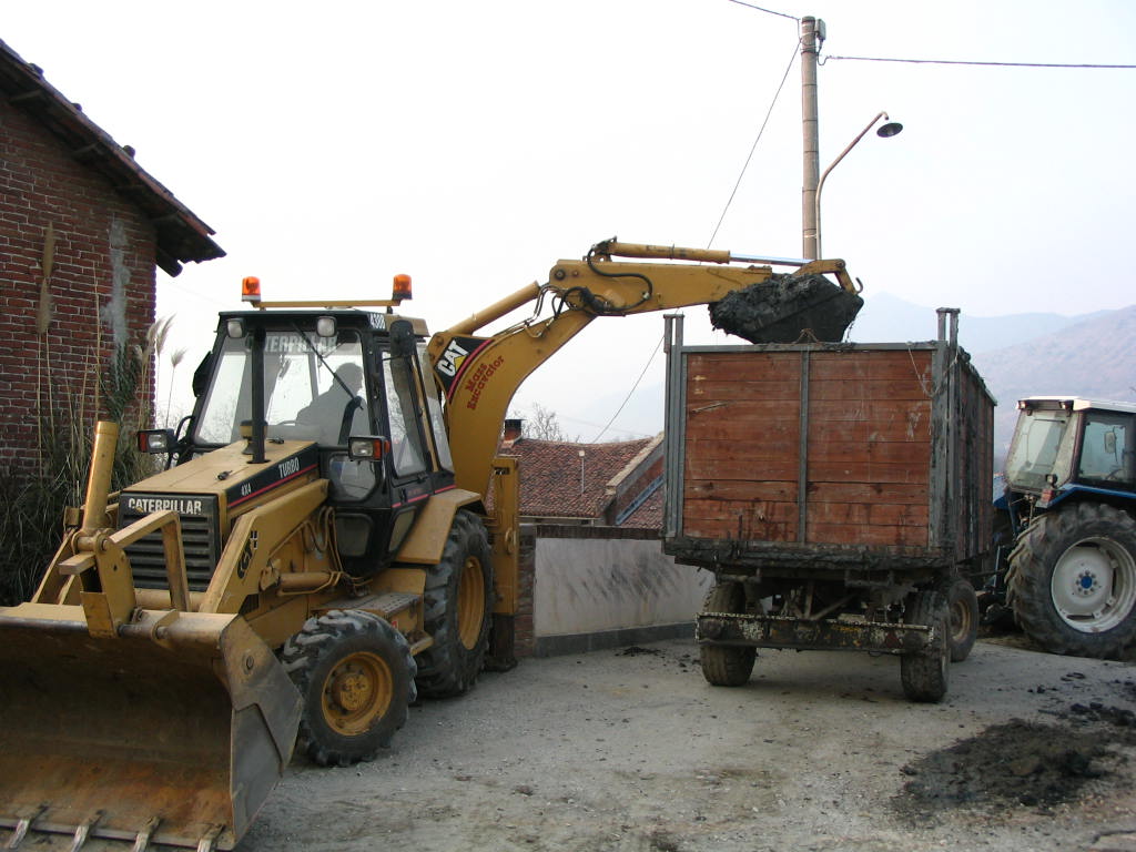

                                                      Originalmente inviato da FIAT-ALLIS FD41
                                                      Aldo,mi sa che adesso PaoloDruento non sarà molto felice........ha una terna CAT 428,vabbè che hai scritto senza offesa........
                                                      Ciao Fd e ciao Aldo.
                                                      Non mi offendo, tranquilli, ho detto chiaramente che altre terne oltre alla mia 438, non ne ho mai provate, salendo sopra a komatsu ed jcb nelle fiere vedo chiaramente che danno l'impressione di essere meno "massicce" (in senso positivo sia chiaro) e se uno mi dice che la cat è meno maneggevole della sua jcb prima provo con mano sia chiaro, ma facilmente gli credo.
                                                      Quindi niente polemiche, la Cat per i lavori in cui la usiamo noi si è sempre comportata egregiamente, magari coloro a cui la terna serve "come il pane" valutano altri aspetti.
                                                      X Aldo, benna di ferro quando vuoi , mi sa che retro cat vs retro jcb non hai scampo, magari poi in tutte le altre sfide mi batti, però poi dopo la tua terna me la fai provare
                                                      Paolo.
                                                        Se qualcuno vuole vedere la mia terna...
                                                        Paolo.
                                                          Paolo, si vede che altre terne non ne hai usate.. lo ammetto, e capisco pure il tuo entusiasmo per la Cat. ma avendone avute per mano tante, io le metto tra le peggiori, al pari delle vecchie FA....
                                                            Trakker, non posso fare altro che crederti per adesso, non so quando decideremo di sostituirla ma sono curioso di vedere questa differenza con jcb case e komatsu, dico sul serio
                                                            Paolo.
