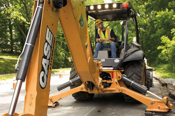

Il passo successivo è determinare, secondo le necessità, la profondità di scavo e la portata necessarie. Ciò contribuirà a determinare se una lunghezza del braccio standard è sufficiente, o se è necessario un braccio allungabile.
Il braccio con l’opzione “extendahoe” o braccio estensibile rende la macchina versatile, perché, a seconda se l'operatore sta effettuando uno scavo o sta sollevando / posizionando oggetti, sarà possibile avere la portata corretta per le diverse applicazioni. Accertarsi della portata corretta permette di posizionare le macchine il più lontano dallo scavo, mettendo in sicurezza l’operazione della macchina.
L'opzione “extendahoe” è importante anche se c'è una profondità di scavo specifica o se si vuole gestire più lavori nei climi nordici.
