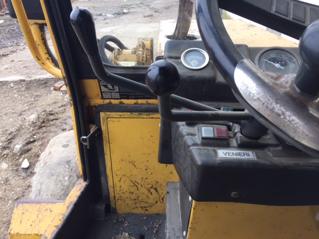

    Salve ragazzi,
    dopo aver cercato un manuale per tutto il web chiedo a voi
    qualcuno mi sa spiegare la funzione di queste sue leve della Venieri 6.33?
    Ho già visto che quella superiore ha 3 posizioni che sembrano essere avanti folle e retromarcia.
    Anche quella inferiore ha 3 posizioni ma non ho capito la funzione.

    buona sera le due leve sono una ti fa la marcia avanti poi il folle e la retro mentre l'altra la lunga ti fa prima seconda e terza marcia sia in avanti che in retro

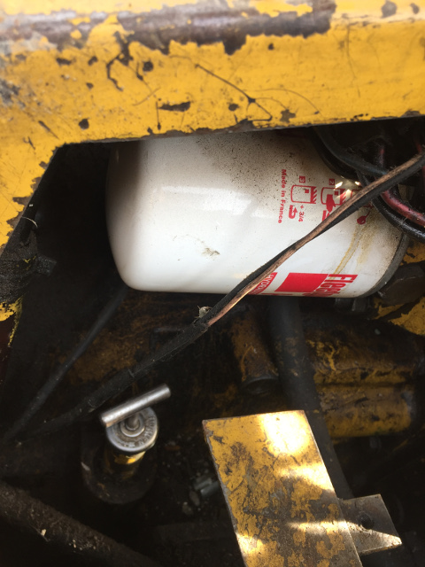

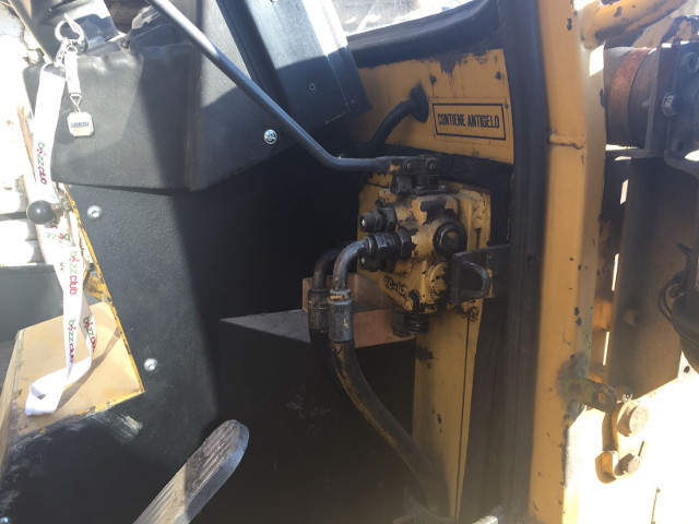

      sai dirmi anche a cosa serve la leva nella prima foto?
      La 6.33 l'ho portata a casa, ho fatto un po di fatica a farla salire sulla pedana. Ha poca forza in traslazione, sono riuscito a caricarla solo in retromarcia. Invece pala e retroscavatore sembrano funzionare bene.
      Ho quindi iniziato a dare un'occhio a filtri e oli.
      Nella seconda foto si vede un'astina, ma non so a che olio si riferisca. L'astina è sotto al cruscotto nella parte destra, giusto a fianco del pedale dell'acceleratore. Il livello è veramente basso e l'olio ha un colore limpido e trasparente. Sai aiutarmi?

        buona sera vanis allora la leva che ai sulla destra veniva utilizzata per aprire e chiudere i pistoncini dell'attacco rapido per poter cambiare benna o forche l'astina citata da te e per il controllo dell'olio della trasmissione in quella trasmissione viene messo l'olio atf quello rosso in piu venieri montava sempre perkins probabile che quel motore gli sia stato sostituito con un aifo /fiat se non ricordo male sotto il volante dovresti avere una levetta quella disinserisce la trasmissione cioe in fase di carico tu quando vai ad avvicinarti al camion schiacciando il pedale disinserisce la trasmissione e per bloccarla devi spingere tutto in giu lo si usa essendo pratici della macchina la leva viene spostata a macchina ferma e spenta ti consiglio di non usarla prima impara normale abbassi il freno e si blocca la macchina per i manuali se chiedi in venieri a lugo (ravenna ) magari anno ancora qualcosa
