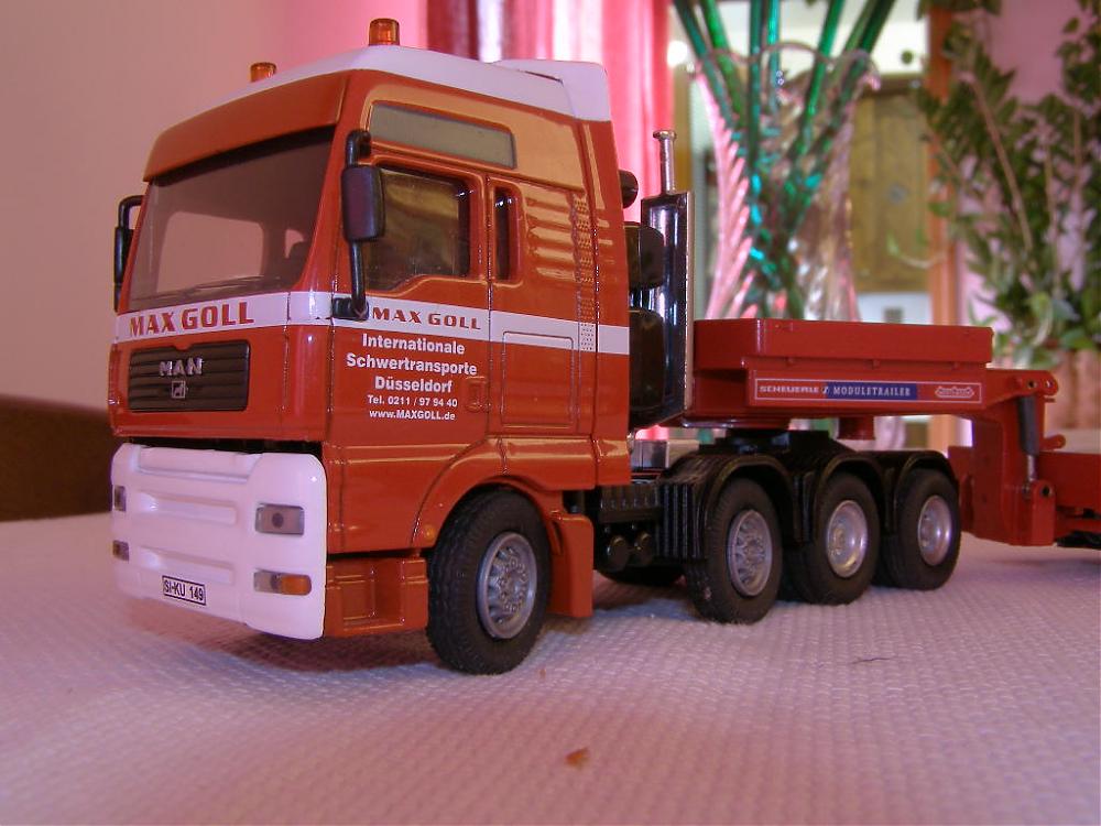

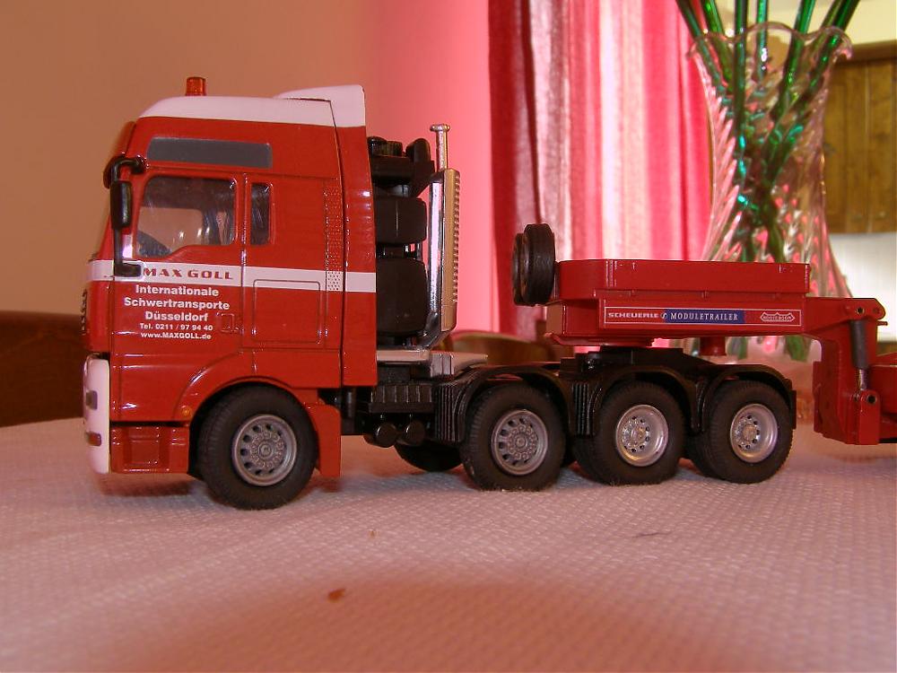

                                            io ho fatto qualche modifica al mio max goll della siku e mi sembra che il risultato non sia male anzi un moderatore del forum che' un mio amico l'a scambiato per un conrad
                                            un saluto robby
                                              scusa ma le ruote sono sterzanti o le hai modificate te se le hai modificate te dimmi come grazie
                                              bello è vero sembra un conrad
                                                ti racconto in breve,tempo fa sono riuscito ad avere gli assali sterzanti come pezzi di ricambio in piu avevo le ruote di un modello mercedes comprato al saie nel 2000 e .l' ho pagato 20.000 visto che il camion non mi piaceva l'ho utilizzato come ricambio
                                                un saluto robby

                                                      Robby mi fai vedere i particolari modificati del carrellone Max Goll
                                                        ciao il carellone che si intravede nella foto e' un nooteboom della conrad quello della siku non gli ho ancora fatto modifiche forse in futuro .

                                                          Anche io sto modificando il modello (io ho la versione blu P. Adams), ho iniziato a sverniciarlo e sono rimasto molto sorpreso del fatto che abbia 2 strati di vernice blu, che si son tolti separatamente (dopo la prima passata con lo sverniciatore si è tolto il primo strato ed il secondo è rimasto intatto ). Poi ho modificato le ruote, ho messo anche io le Conrad, ma ho tenuto i pneumatici originali Siku, altrimenti le ruote toccavano sotto ai parafanghi!
