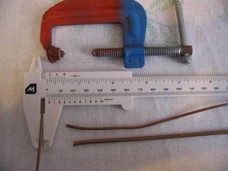

                          ma ho trovato un altra soluzione , ho comprato in un negozio di modellismo qui vicino (costano 2 o 3 euro ) dei tubicini di rame da 1.5 - 2 - 3 mm , sono lunghi circa quaranta centimetri , si taglia un pezzettino con il cutter qualche decimo (?!) di mm piu lungo del foro in cui va messo poi si svasano le estremità e ecco risolto il problema.
                          mi sono anche fatto un attrezzo per svasarli, l' ho fatto per provare , è una schifezza , ma non ho mai avuto voglia di rifarne uno meglio
                          Francesco, :D
                            spillo il tubicinoa 2 mm che diametro ha interno?
                              Penso che sia qualcosina in piu di 1.6 mm
