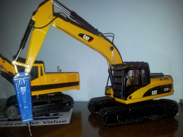

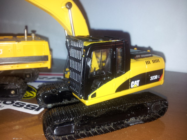

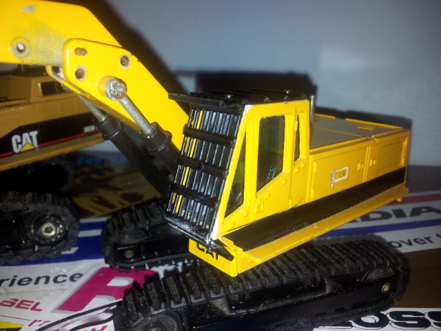

                  Ecco le foto del cat 323 e del cat 225 con la griglia ancora grazie Vincenzo
